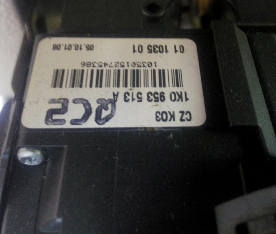

Asta ar fi maneta ..sau cum sa aflu codul ei?
Nu e asta...desfaci si vezi ce scrie pe ea.Dar sigur,cum a zis si Florin,Al Bundy,e modelul vechi.Fa-i legatura 5-10 si va merge.Multumiri Florin &Al Bundy.

maneta - tu ai cu A, mai mult ca sigur.... de aceea trebuie transformata...
Dupa sasiu imi da terminatia G. Pe masina am A..Asta am descoperit dintr-o poza facuta la oha ..la schimbarea volanului, spre a avea proba de lauda de sine!!Legat de firu ce tre sa l pun la pinu 10 tre sa dau maneta tempomat jos si sa deafac partea unde are firele in interioru lui,dar operatiunea o fac inspre partea de jos unde intra in calculatorul de coloana HL,nu!?Sau m-am gandit la alta varianta:daca as gasi la vreun apropiat care ma dezmembreaza vreo maneta cu termnatia G sa nu mai fac ciuntiri mai tre sa codez adaptez?P.S.sau daca fac scha la aleu cu :de la 5la 10 mai trebuie sa adaptez altceva in afara de G85 ( implicit ca o sa desfac spira nu!!)!Saru mana!

Nu mai faci nici o adaptare.Desfaci usor conectorul manetei,firul de la 5 il legi cu firul de la 10 ...si ambele ramin pe pin 10.Remontezi si gata.
