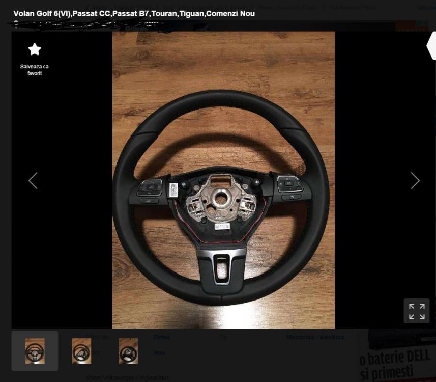

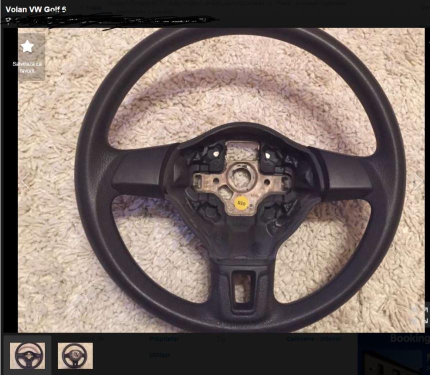

fiind un cadou pe care il luam cativa prieteni, volanul de GTI este cam scump  - 1500 ron
pe forum sunt putine volane de vanzare, si atunci am apelat la un site de anunturi si am gasit volanul din imaginea "volan nou",  pe celalalt il are acum si de pe el am vrea sa folosim airbag-ul.
Modificat de marius_EVO
Nu sunt compatibile..cele din foto.Atentie la prinderile airbag-ului..
alexu si marius - asa cum am scris si mai sus... nu sunt compatibile - si aici nu e vorba numai de prinderea airbag-ului, ci de intreg volanul - este diferit ca design, prinderi, etc.
ii cumparati un volan complet de Passat B6 facelift / CC /B7 cu comenzi si airbag - daca aveti noroc, gasiti pana in 1000 lei.

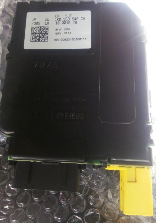

Salut.Am revenit.Touran2006 cu tempomat din fabrica..Am volanu cu comenzi (3c8 419 091 BC)..mi am comandat si tre sa mi ajunga maine si calculatoru de coloana CH. Cablaju volanului care il l-am luat are Codu 3C8 971 584 A.Oare e ok sau imi trebuie altu!? Rezistenta trebuie si dia aia!?Mersi.
Modificat de vaja
omitere..
E ok. Rezistenta de ce ?
