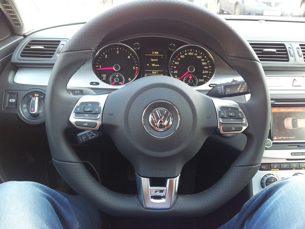

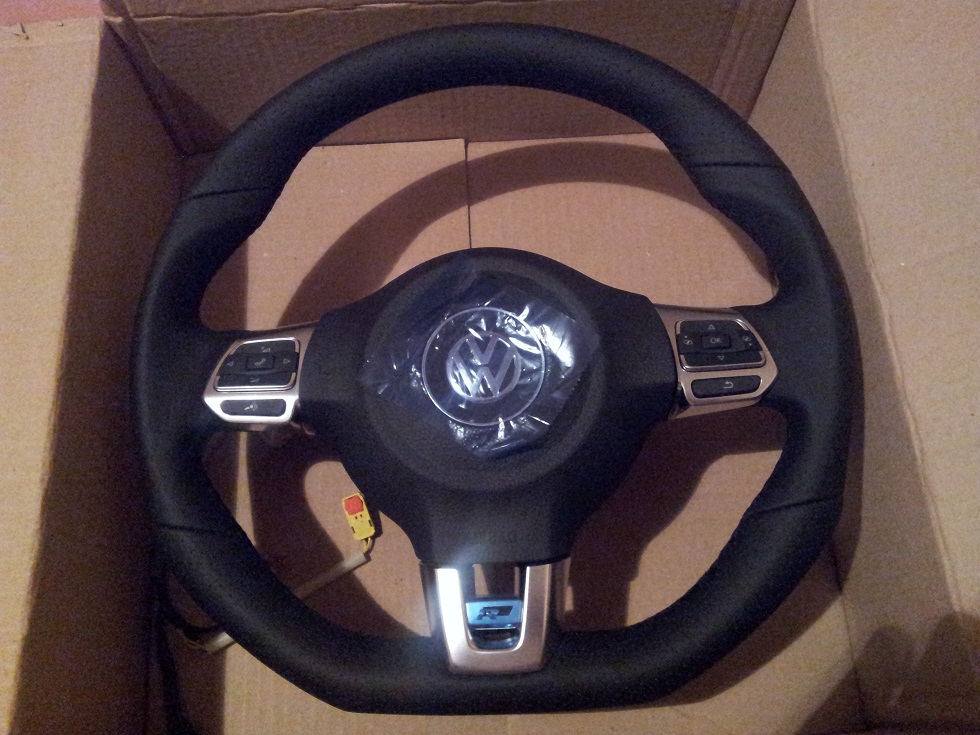

Totul nou.... volan Rline, airbag, cablaj.
o poza rapida.... oricum, cu schimbatorul de Audi, trimurile de aluminiu si ornamentul de pe volan - acum s-a intregit un pic imaginea.

Cit te-a costat volanul complet?frumos
Frumos, arata foarte bine, mai bine ca pe Jetta  :icon_thumleft:

Sa imi dai cutia inapoi, acum ca ai golit-o! :))

o sa pun o poza mai buna, asta e prea de aproape... si cu schimbatorul de A6 model nou... da bine.
Dany - da,da.... l-am impachetat pe al meu....hihihi
