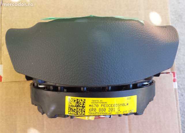

Codul pentru cablajul de airbag este: 5K0971584A sau 5K0971584C
Nota: desi pe fata arata la fel, airbagul de Polo nu se potriveste: (cod 6R0 880 201)

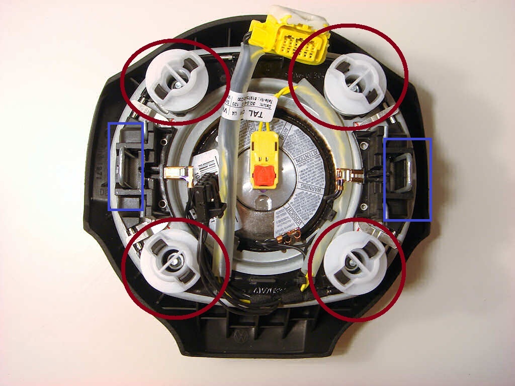

Oricum, ideea cu volane si airbaguri compatibile este urmatoarea - se vede din poza care airbaguri sunt compatibile cu volanele, indiferent de tipul comenzilor: conteaza prinderea (dreapta sau oblica). Adica pe un volan cu prinderi oblice (are si cleme stanga dreapta) nu poate fi pus decat un airbag cu prinderi oblice (cel cu 2 arcuri) iar pe un volan cu prinderi drepte nu poate fi pus decat un airbag cu prinderi drepte si 4 picioruse de plastic.

Cele facute la Takata sunt compatibile cu airbag de acest tippost-104992-0-32110500-1390652092_thumb.si capace de doua feluripost-104992-0-00377200-1390652092_thumb.sipost-104992-0-86087100-1386921812_thumb.
Cele de la Takata au calculatorul volanului inclus in tastele din stanga
Cele facute la TRW sunt compatibile cu airbag de acest tippost-104992-0-72174500-1385565311_thumb.si capace de doua feluripost-104992-0-00377200-1390652092_thumb.sipost-104992-0-86087100-1386921812_thumb.
Cele de la TRW au calculatorul volanului ca piesa separata in partea centru-jos a volanului.
Deci tastele de pe volanele de Takata nu se potrivesc cu cele de pe volanele de TRW.

Pe Polo numai la volanul multifunctional sau la cel din pachetul R-Line  se pune din fabrica airbag de Golf 6 GTI. Cod 5K0 880 201N/AC.
post-104992-0-30654200-1390733444_thumb.
In rest se pune airbag cu cod 6R0 (cum a avut Dun) care nu merge la volan de GTI.
post-104992-0-87980100-1390733533_thumb.
