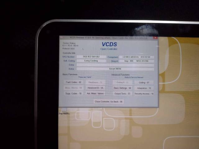

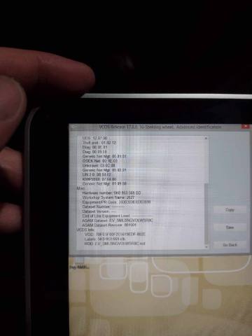

5K0 953 507 AJ. Daca la hardware iti apare 5K0 953 549 B, atunci calculatorul este un Highline.
fa log pe el - si salveaza-l, sa vedem clar despre ce e vorba

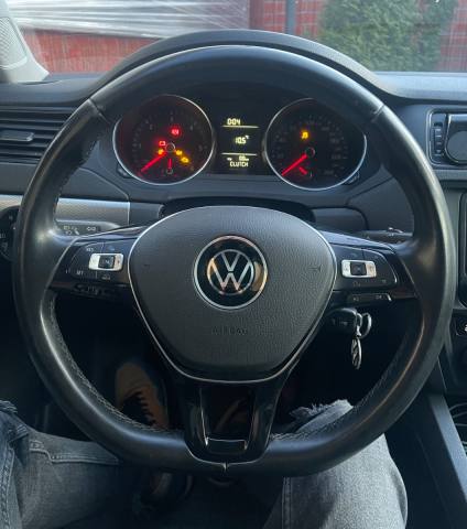

Salutare
Vine si eu cu o intrebare in ideea in care ma poate ajuta cineva.
Cochetez de ceva vreme cu ideea de a schimba volanul simplu cu unul cu, comenzi pe volan (stiu ca trebuie sa schimb airbag, calc de coloana sa aibe terminatie CH si posibil vreun cablu).
Toate chestiile astea le-am aflat de pe foum iar acum vine intrebarea
Volanele astea chiar toate sunt la fel (ca aspect, functionalitate) deoarece eu cand gasesc volan de vanzare toti spun ca sunt compatibile cu Golf 6, Jetta, Passat ... ???
Nu cumva arata toate la fel, dar sa fie personalizate pe fiecare model in parte?
Intreb pt ca am gasit aici  http://vwforum.ro/topic/96323-retrofit-shop/page-40 un coleg care a cumparat volan compatibil cu toate masinile si cand colo, cica ar fi de Tiguan si nu de Passat.
Cum imi pot da seama daca volanul pe care il vreau e de Golf 6 si nu de Passat, Jetta?
