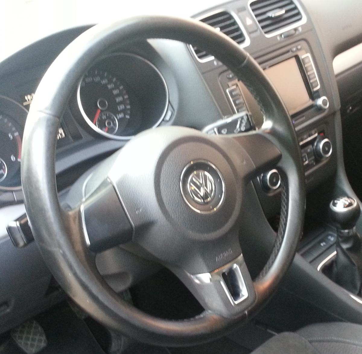

Deci.. am citit tot ce e aici dar tot am o intrebare..
Se da urmatorul volan:
post-37789-0-48878100-1385564756_thumb.j
Din cate am inteles se poate ca airbagul de pe acesta sa-l pun pe volanul de GTI (oricum, ca recomandare inainte sa cumpar volanul trebuie sa verific sa fiu sigur) si mai am nevoie doar de cablul de airbag si ..de volan.
Intrebarea e, daca cumpar volan de GTI cu comenzi, pot sa-l montez si sa am airbagul functional dar comenzile nu (pana voi cumpara si calculator coloana)?
Ma gandeam initial sa cumpar unul fara comenzi dar dupaia poate imi trece prin gand sa pun comenzile si bla bla stiti ce urmeaza.
Modificat de BTeo
Airbagul va fi functional...asa trebuie sa arate airbagul tau ca se potriveasca cu volanul de GTI
post-104992-0-72174500-1385565311_thumb.
Airbag-ul ramane functional oricum. Daca pui airbag-ul tau, de la volanul fara comenzi, cu tot cu cablul tau, pe volanul cu comenzi ar trebui sa mearga si claxonul.
Daca pui cablul pentru comenzi fara calculator de coloana nu o sa mearga claxonul. Cel putin asta ar trebui sa fie ideea....
Am inteles, multumesc de raspunsuri.

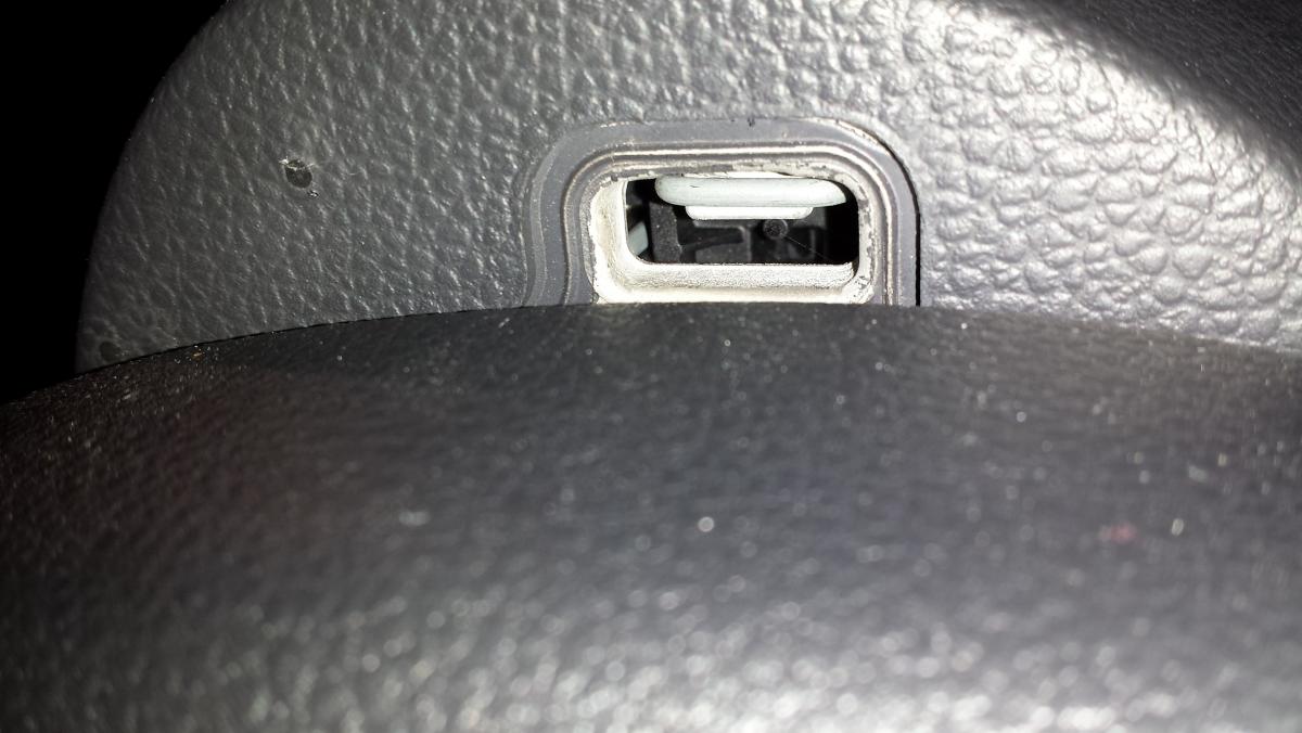

oare mai are rost sa verific daca se potrivesc airbagurile? stiu ca pt a da volanul jos si sa verific trb asta trebuie intrerupta borna la baterie si etc. (of, ma dispera ca nu stau in bucuresti unde sunt toti colegii priceputi)
Nu e nevoie sa deconectezi bateria.
Poti verifica si manual, tactil pozitia clemelor de pindere a airbagului.
Sa verifici si volanul sa fie prinderile la fel, pe unele, de Polo, prinderile sunt oblice, nu drepte ca la asta... In rest se potriveste airbag-ul.
Mai departe banuiesc ca nu trebuie sa-ti mai spun. Daca vrei comenzi, cablu + calculator de coloana...
