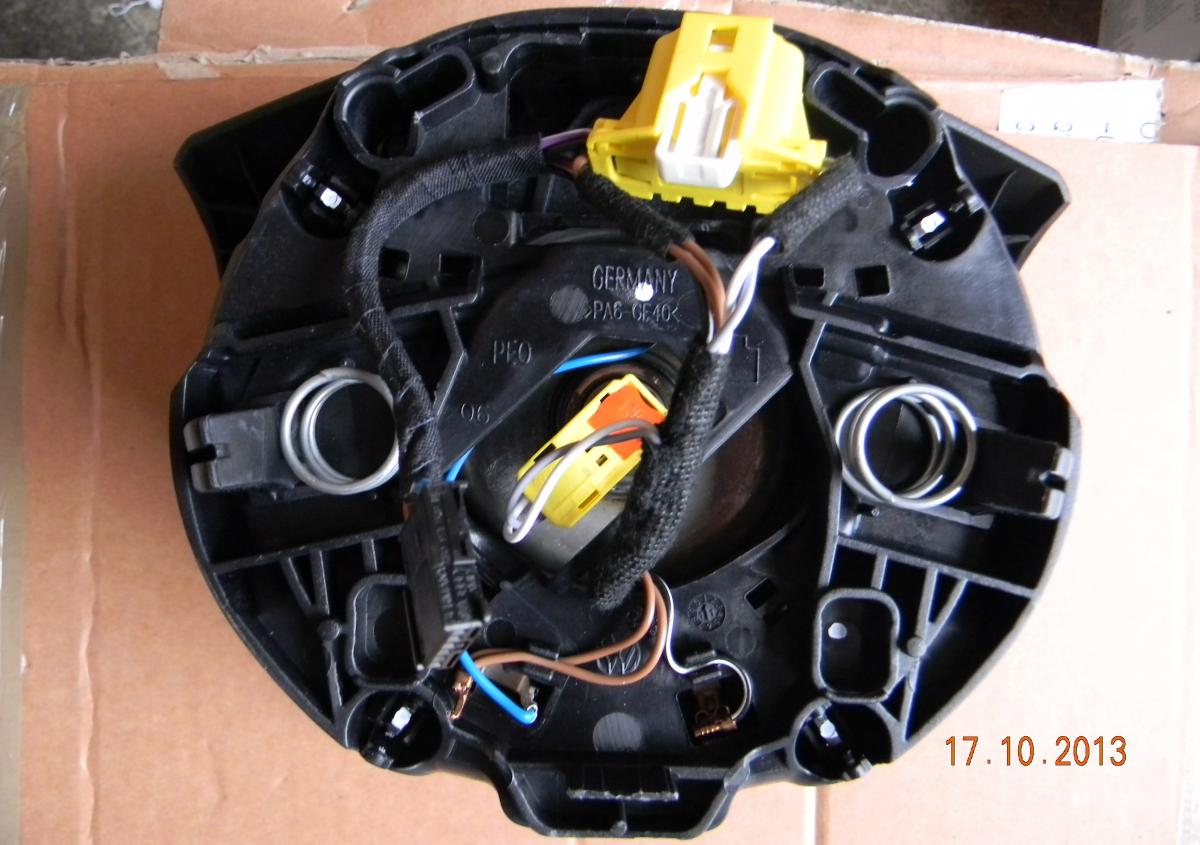

Salut am un Golf 6 modelul highline si mi s-a furat airbagul, ce vreau sa va intreb volanul e cu comenzi, comenzile par a fi legate intre ele cu un fir, in partea stanga spre comanda are o mufa si una mai mare centrala in partea de sus  e deajuns airbagul cu cablul respectectiv pt a fi totul functional ??
Modificat de yoyobecks
... ti-au furat airbag-ul ???? :icon_confused:
deci, cablajul de la comenzi il ai in mufa - cea neagra, cea galbena - mare - intra in spira si mai ai mufa care intra in airbag.
In functie de tipul volanului, sunt doua tipuri de cablaje pt volan cu comenzi. Difera doar mufa care intra in comenzi,
uite un link cum trebuie sa arate cablajul, ca idee http://www.motorbasar.de/golf-5-1k-leitungssatz-airbag-mit-multifunktionstasten-mfl-1k0971584c-t2899309.html
Ai nevoie de cablajul de la comenzi, calculatorul din volan (imediat sun gaura centrala, cel in care intra cablajul de la comenzi) si cablu de airbag
Nu stiu cat de bine se vad in poza cu airbagul mufele dar sper sa se potriveasca, ar mai fi ceva ce lipseste computer coloana pt tempomat ca nu ma pricep ce ar mai fi putut fi motat in spatele airbagului !!
post-127306-0-69365200-1382002179_thumb.
post-127306-0-14068400-1382002349_thumb.
in spatele airbagului nu a fost montat nimic, tu ai calc comenzi incorporat in comenzile stanga.
Ai nevoie doar de airbagul corect si de cablul de airbag corespunzator.
Banuiesc ca vrei sa cumperi airbagul din prima poza si te intereseaza daca cablul de airbag e bun pentru volanul tau. Ar trebui sa fie codul 3C8 971 584 F
Da airbagul din poza vreau sa il cumpar dar vanzatorul nu stie codul dar va intreba la furnizor poate il afla cumva, dar mufele daca se potrivesc amandoua ar fi totul ok??
As mai avea o intrebare, am inteles ca airbagul trebuie resetat cumva, asta e valabil cumva si la comenzile de pe volan sau nu are legatura si vor functiona ca si inainte ??
