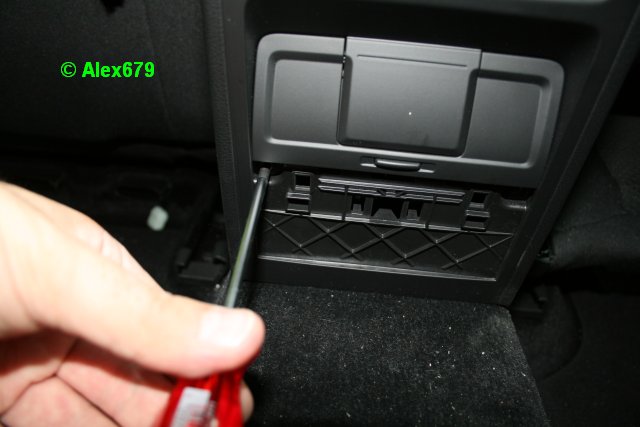

Legat de grilele aeratoare, stie cineva cum se desface cea pentru locurile din spate?
Sunt sarite 'zabrelele' de pe suport si nu pot sa orientez fluxul de aer in sus sau in jos. Nu mai vorbesc despre partea estetica.
Am incercat sa le pun inapoi fara sa o demontez, dar nu mi-ai iesit.
Anyone?
Am rezolvat-o. Multumesc pentru informatie. Mi-a fost utila! :)
Ma poate cineva?am aceeasi problema,am dat grila jos si nu stiu sa dau gurile de aerisire.
Modificat de Valik21
grila se da cu totul jos... dintr-o bucata. E prinsa doar in cleme.
Florin mie-mi zdrancane un plastic si cred ca e de la o paleta rupta de la gura de aerisire...grila am reusit sa o dau jos fara probleme,dar nu reusesc sa dau jos gurile de aerisire:(
te referi ca conductele de plastic, care vin pana in aeratoare - grile ? daca da, nu prea ai cum sa le scoti, prin deschiderea grilelor... doar cu coaja bordului jos - vb de cele care vin pe bord.
Am inteles...e mai complicat decat credeam...problema e ca la orice trepidatie a motorului zdrancane aia de-mi face capul mare...si nu stau sa dau bordul jos,cu costurile aferente pt asta.ms frumos florin!
