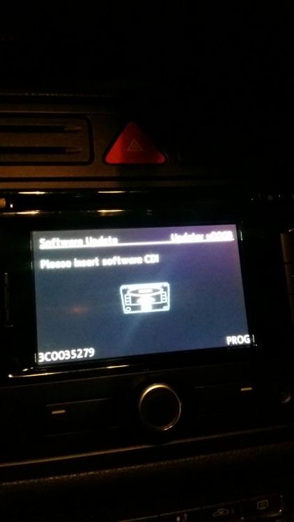

A mai patit cineva ca la 315 asa din bun senin sa apara asa? Ii scot siguranta merge puțin si apare asa.
Fa si tu un update de soft..la 00270

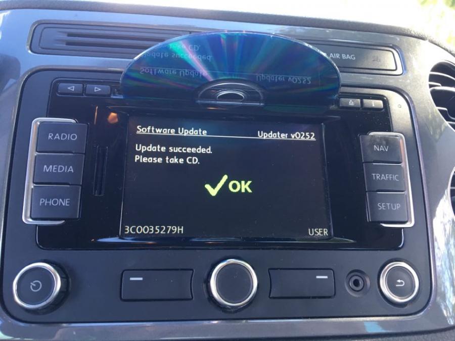

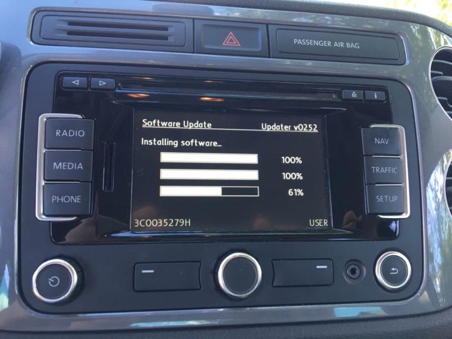

Poti detalia te rog cum se face acest CD pentru update si care este procedura?
daca ai un sw mai mic de 270 poti face un cd cu update la 270 si il executi . daca ai vers mai mare de sw 270 trebuie sa faci un cd cu update sw 418 sau 501 si il executi .
cd-urile (arhivele) le gasesti pe net sunt free .
