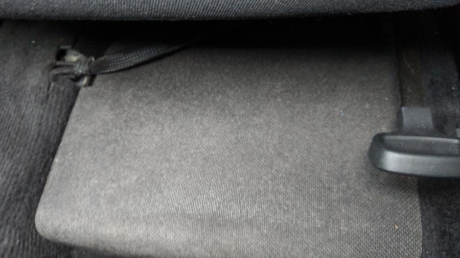

Ai cumva si modul sub scaun pasager dreapta?
Nu, am modul integrat in RNS si are codul: 3C8 035 730 C.
asta e modul separat, nu este integrat.
Daca vrei sa te conectezi pe RNS315, atunci deconecteaza modulul de sub scaun, debifeaza telefonul de pe can gateway si vezi sa fie activ BT -ul de pe RNS - dupa care te conectezi pe acesta
@F l o r i n, O sa verific din nou dar eu stiam ca am modulul integrat. Inteleg ca eu acum nu folosesc modulul integrat de BT al unitatii ci pe cel de sub scaun?
Modificat de identitate78
Da de aia iti taie netul la conexiune. Fa ce tia zis Florin
Si ar trebui sa pierd ceva din functionalitati facand asta?
Intreb deoarece personal nu inteleg de ce ar fi un modul sub scaun pe langa cel al unitatii(nefolosit momentan) decat daca cel de sub scaun ofera functionalitati in plus.
L.E. Acesta ar trebui sa fie modulul exter BT? Ma rog, sub acea protectie?
L.L.E. In aceste conditii, daca ma decid sa fac vreodata upgrade la RNS 510 va fi totul plug & Play? Stiu ca RNS 510 nu are modul BT integrat.
Multumesc @F l o r i n.
da, acolo este. Ridica capacul si coate mufa la modul
Pai masina ta a avut ori 510 ori 310 pe masina. De asta ai tu modul sub scaun.
Din decodarea VIN-ului reiese ca a iesit din fabrica cu RNS315 si BT Premium. Nu stiu ce sa zic...
