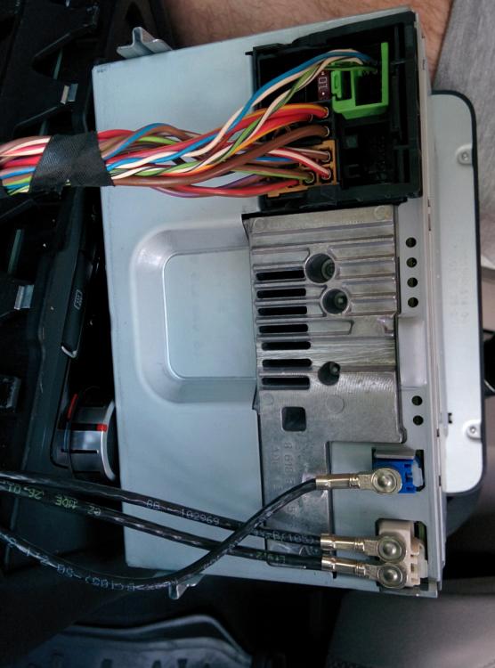

Pe masina din semnatura (din 2010) am un RNS 310 cu modul bluetooth sub scaun (5N0-035-730-C). Vreau sa cumpar un RNS 315 cu bluetooth incorporat. Am inteles din ce am citit aici ca trebuie sa deconectez modulul de sub scaun si sa conectez cumva (nu am inteles chiar foarte bune) cablul de la microfon. Ce vreau sa stiu este daca instalarea se face simplu - plug and play - sau daca mai trebuie sa umblu la anumite setari? Ce anume trebuie sa mai stiu despre masina inainte sa cumpar RNS 315?
ps - stie cineva ce rol au cablurile negre din poza (cele 3 de jos)? Cumva antena GPS si radio?
Da cel cu mufa albastra e antena GPS si celalalt e cu 2 cabluri e antena radio AM si FM.Trebuie rutat microfon prin mufa mare.Si apoi pe codari la 37 la navigation sa iti fie debifat bit 5
