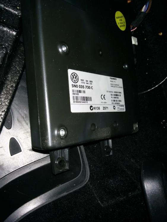

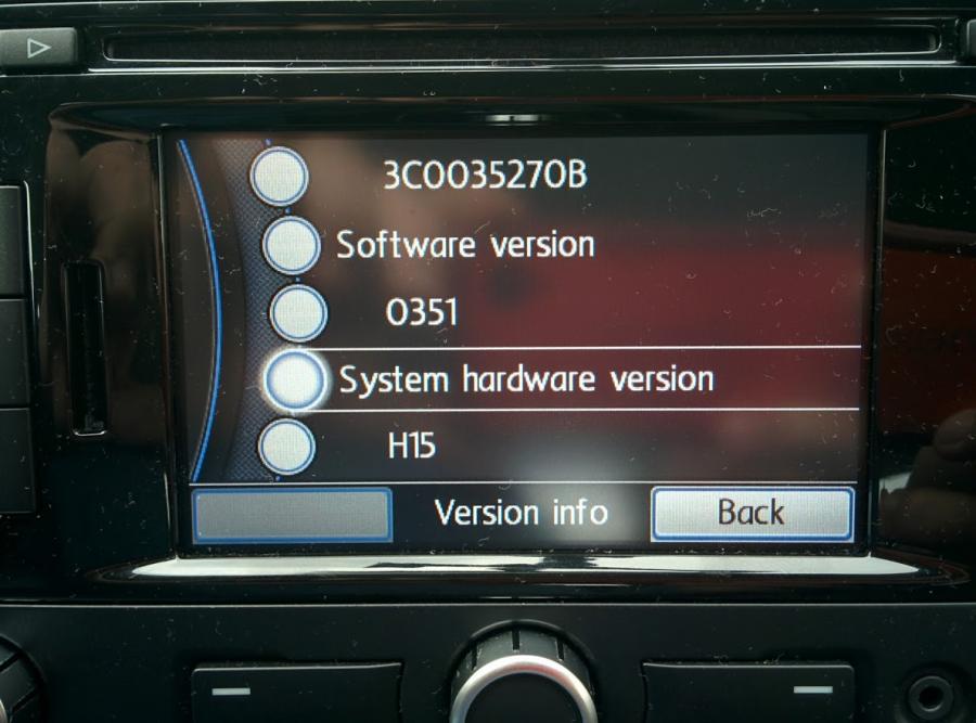

Pe masina din semnatura (2010) am un RNS 310 (la care am facut un update de soft de la 0231 la 0351) cu modul sub scaun 5N0-035-730-C care se conecteaza numai prin rSAP. Am vazut ca si modulul are o versiune sw 8506. Stie cineva daca se poate face update la acest modul ca apoi sa functioneze si cu alte protocoale bluetooth? Foarte putine telefoane folosesc acest protocol.
Mu. Bt trebuie schimbat.

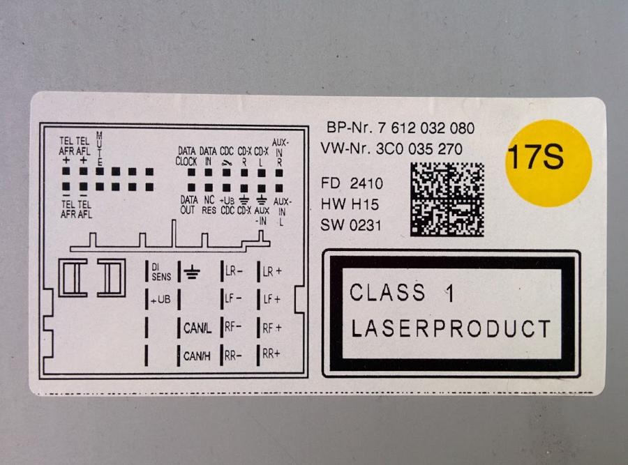

Stie cineva care este diferenta la mufele cu 26 pini pentru intrare camera intre rns315 si rns 510?
Nu e nici o diferenta.  Eu am avut pe masina si 315 si 510 si a potrivit mufa perfect.
