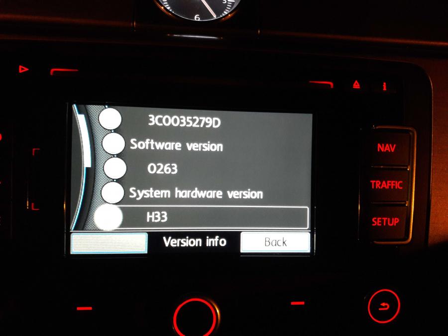

Salut. Sa inteleg ca cel din fotografia atasata e RNS-315?
Da, este RNS 315
