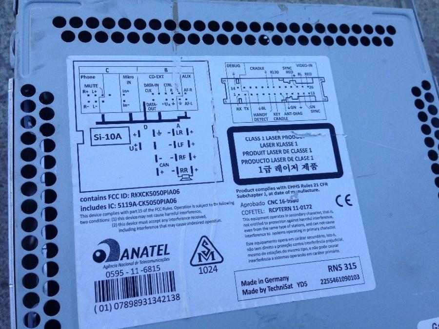

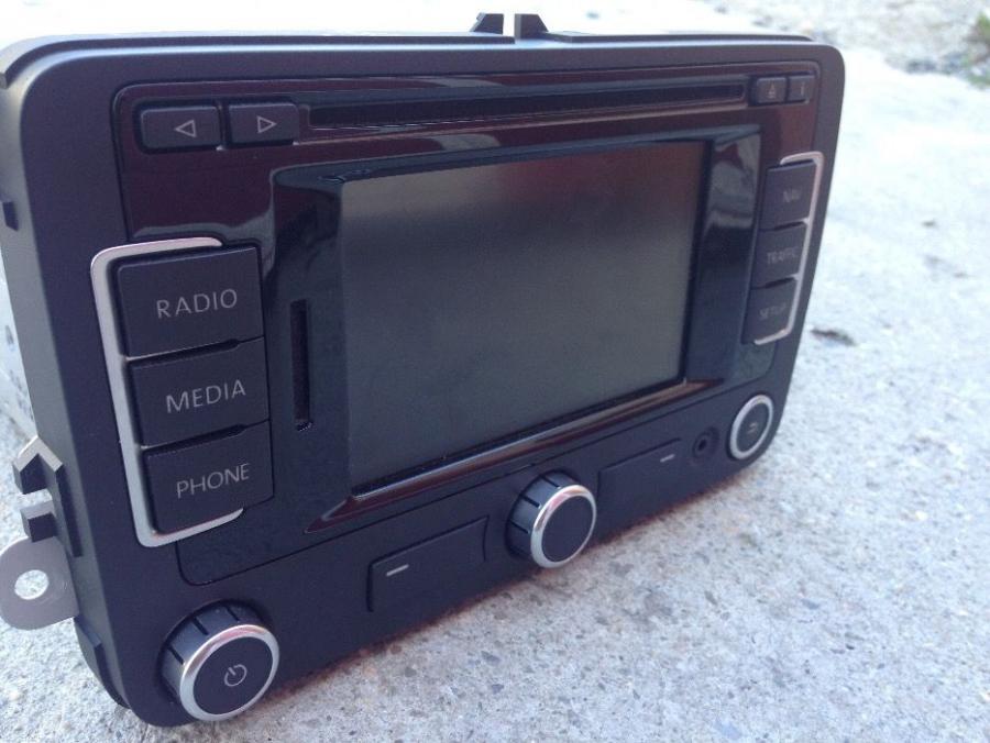

Am un Passat B6 din 2006. Original a avut presupun RCD510 si acum recent am trecut de la un Kenwood aftermarket la un RNS 315 (cel din poze). As dori sa ma ajutati cu activarea bluetooth, daca-i posibil.
Dupa ce l-am instalat in masina butonul de "PHONE" functiona ca MUTE. Mi-am amintit ca am modul bluetooth Nokia sub scaunul pasagerului si l-am deconectat. Acum, cand apas pe "PHONE" imi spune ca operatiunea nu este disponibila si telefonul (iPhone 5S) nu vede niciun dispozitiv bluetooth. Am intrat in VCDS si nu pot accesa deloc modulele de RADIO sau NAVIGATION (desi ele asa sunt de cand am luat masina in CAN), chiar daca nu am erori pe ele.

Pe masina ta nu o sa poti accesa RNS315 din cauzaprotocolului de comunicatie. posibil ca BT din rns sa nu fie activ iar modulul care il ai sub scaun sa nu fie compatibil cu telefonul. Si atunci, yrebuie pusa pe o alta masina , mai noua, activat BT din rns si conectat la telefon. Apoi pusa pe masina ta.
Am inteles, Al Bundy!
Asta sau sa schimb CAN-ul?
Si activarea sa o fac prin VCDS sau din RNS?
Modificat de reincosmin
pui un can mai nou si scapi si de descarcarea bateriei. BT se activeaza cu VCDS.

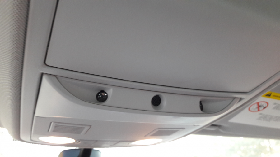

Am luat RNS 315, mai trebuie sa iau hartile. Merge totul perfect (SD, OPS, BT) insa la BT mai mult ca sigur nu am microfon pentru ca nu sunt auzit. Inteleg ca mucrofoanele OEM sunt plug&play, gresesc? Unde mai exact se monteaza si cumva trebuie sa plece vreo mufa si din RNS? Adica trebuie sa o demontez iar?
se monteaza in plafoniera, se trage cablu pana in spatele RNSului.
