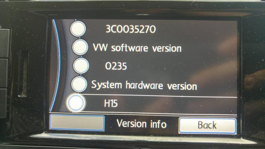

As dorii sa fac un update la alta versiune mai noua la RNS 310 . Se poate?
On 12.08.2016 at 4:25 PM, Al Bundy said:
DA, o sa o poti folosi in continuare.
Multumesc Al Bundy de raspuns,  o sa pot sa o folosesc chiar si cu o navigatie compatibila aftermarket ? Stima !
Asta depinde de producatorul navigatiei.
