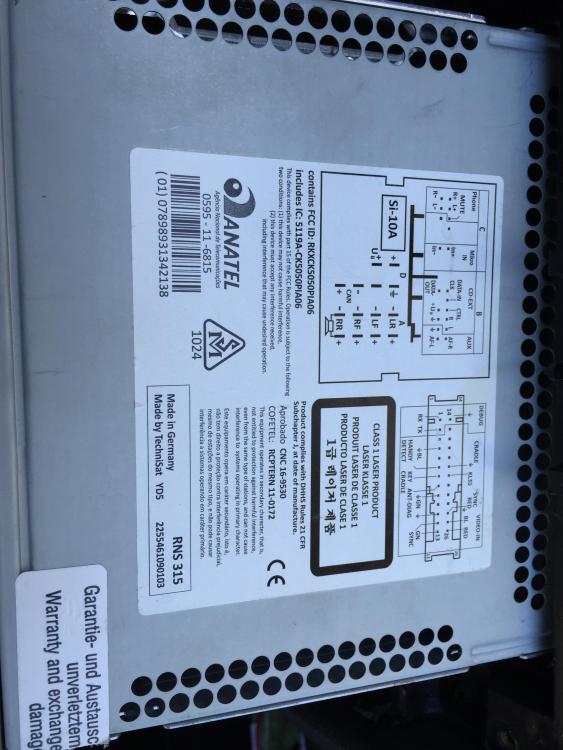

Salut, as vrea sa achizitionez un RCD 315, dar am cateva nelamuriri :
1) - in 1 poza este un rns care are bluetooth (microfonul banuiesc ca vine in soclul lat) am gasit codul in lista la paginile de la inceputul topicului, in a2a poza mai este o mufa deasupra cu verde. Aveti idee pentru ce este mufa verde ?

sa pui intrare usb, banuiesc - din pacate nu merge direct, in mufa unitatii. Aux daca vrei, merge.
Am inteles. Pe site urile unde se comercializeza ei spun ca ar merge dar ramane de vazut. Nefiind foarte scump am sa fac un test.
nu, nu merge - merge doar la unitatile chinezesti, de la Delphi - RCD510.... nu rns310 sau 315

1. deci, vorbim de RNS 315 si nu RCD315, asa cum ai scris mai sus.
2. nu suporta usb direct in mufa unitatii
3. hartile - mai complicat - verifica daca are hartile de Romania....de obicei nu. Hartile vin pe SD, dar sunt cam scumpe - mai se gasesc si pe la 300 lei, dar mai rar.....
Da, ai dreptate in poza explicativa scrie RND 315 defapt, dar in link-ul atasat este RNS 315 cu aceeasi mufa.
Mufa verde este pentru DAB dar este de culoare neagra la unitatile EU .

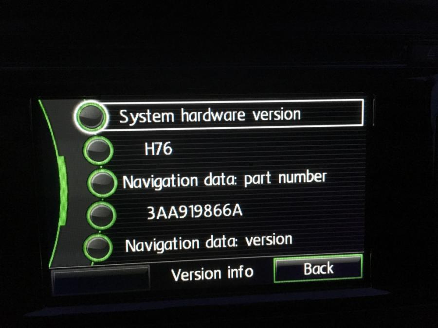

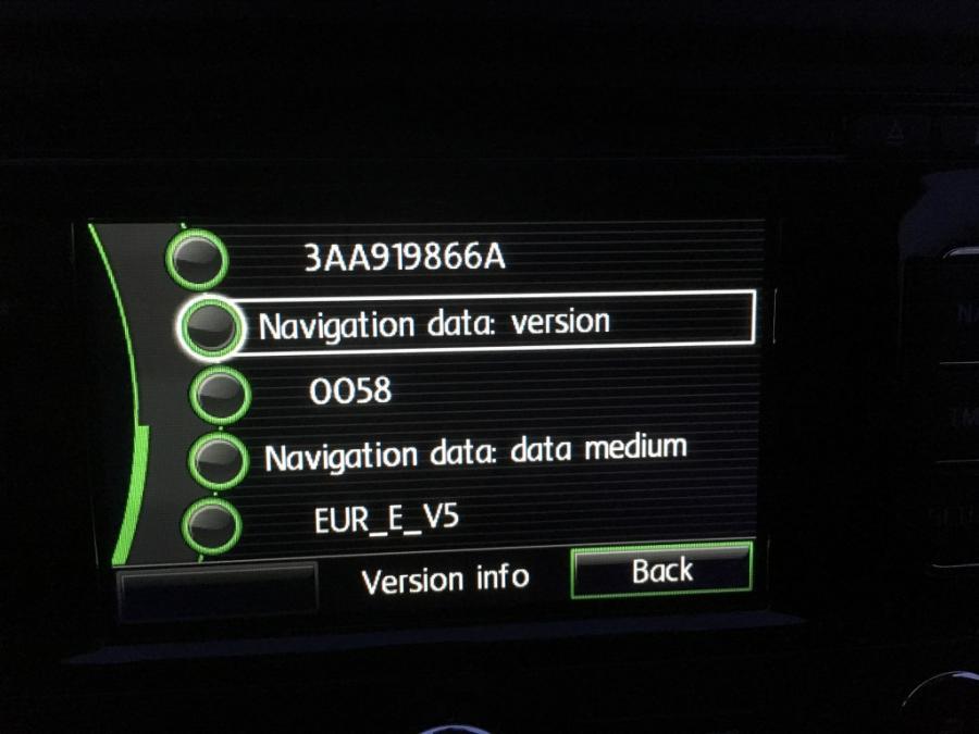

Salut! Am de putin timp o Skoda Superb din 2014 care are din fabrica navigatia Amundsen+ cu hartile pentru Europa de Est. Am verificat ce versiune de soft are si este V5. Merita sa cumpar cu cca 300-350 lei de la cineva de pe olx harta cu versiunea V8? Este indicat update-ul? Are ceva in plus aceasta versiune fata de V5?
Nomal ca are ceva in plus, autostrazi, sensuri unice noi, centuri la multe orase, poduri.., de la v5 la v8 sunt foarte multe schimbari..

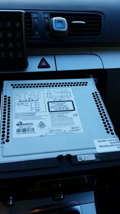

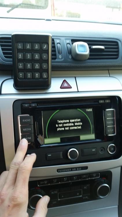

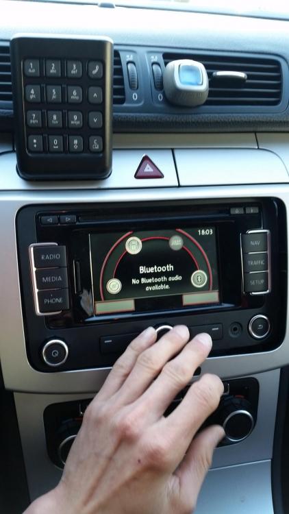

Am un passat cc 2011 si mi sa furat navigatia RNS 315  ... si mi-a trimis un prieten alta din tara acelasi model ... cand am montat navigatia nu am avut Cablaj MDF .
Oare mi sa luat cu totul ?
imi merge CD , SD,  dar BT imi zice INACTIV .. am tel in bord si nu imi merge  , microfon pe volan si nu imi merge , video nu imi merge. Sa fie din cauza calblului MDF ?
Modificat de Catalin_2626
catalin, despre ce cablaj vorbesti ??.... nu are legatura cu partea de telefon - banuiesc ca vechea unitate avea BT incorporat - nu ai modul de telefon sub scaunul pasagerului....
Verifica daca RNS-ul tau are activat BT-ul.... si daca are BT intern (exista putine unitati, care nu au BT incorporat) - daca are, trebuie activat cu VCDS-ul.

ori te conectezi pe modulul de telefon existent pe masina - 77 - sau il dezactivezi pe acesta, il scoti din lista de instalari de pe can gateway... activezi pe rns si te conectezi pe acesta - dar asta presupune sa modifici conexiunea la microfon.
