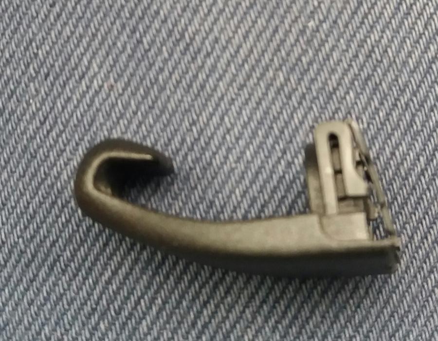

Buna
M-ar interesa un suport pt jaluzele de soare laterat spate la un vw passat 2011.este cuierul acela ib care se prinde jaluzeaua
Modificat de murimuri

Am rezolvat
Am mers la reprezentanta si a costat 3.5 € .
