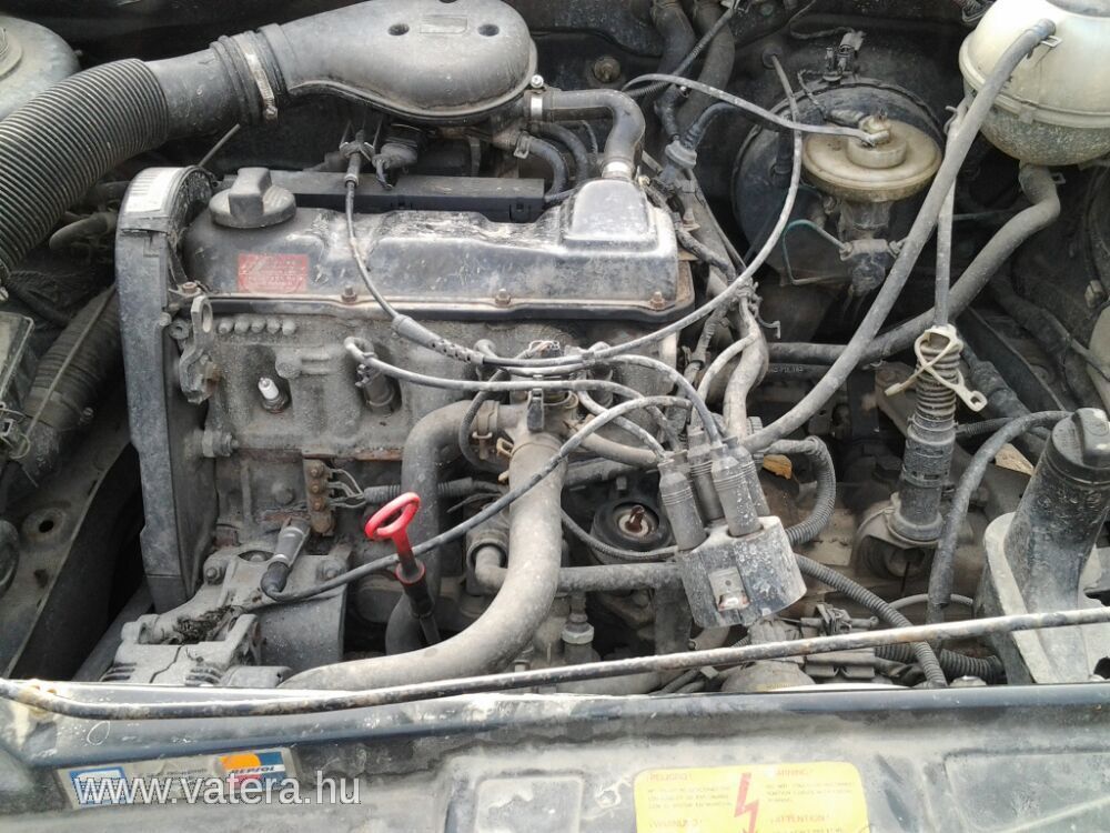

Salutare colegi,am un vecin care vrea sa cumpere un seat cordoba motor 1.6 monopunct din 1996,problema e ca nu gasim unde este amplasata seria la motor,ma gandeam ca este ca la golf 3 care este amplasata pe blocul motor deasupra carcasei de ambriaj (unde se imbina cutia cu motorul) dar nu am gasit nimic acolo.Poate cineva sa-mi spuna unde se afla exact seria la motor la acest model,motorul arata ca cel din imagine.
