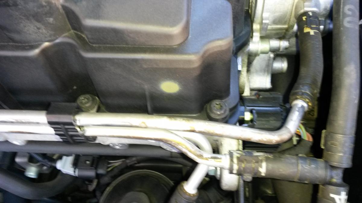

Intervin si eu cu o problema .Pierdere de ulei pe langa pompa de motorina ,acolo este o mufa electrica care pleaca la injectoare si este prinsa pe chiulasa.Am vazut ca este un fel de garnitura de plastic ,este alta garnitura interioara de schimbat ?trebuie desfacut capacul la chiulasa si inlocuita garnitura ptr orice siguranta ?pierdere pe la capac nu vad ,precizez ca vad in zona acelei mufe.A mai avut cineva aceasta problema ?o sa incerc sa incarc un mic video ,eventual o sa atasez ceva foto .Astept parerile voastre ;)
Multumesc anticipat !!!

Pierzi ulei pe la oringul de la mufa de la injectoare. Da oringul jos si in locul lui pune doua oringuri normale cu acelasi diametru.

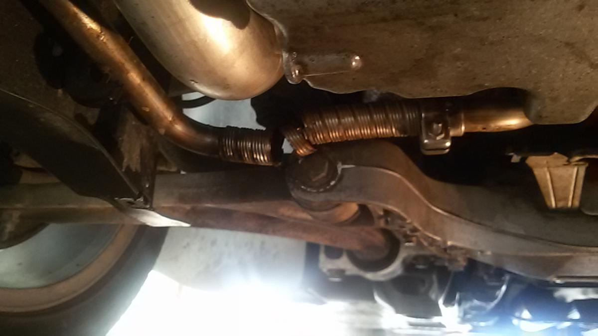

Am dat scutul jos m-am uitat pe unde picura si era de la filtrul de ulei pe la un cablu cred ca ceva senzor care avea o piulita desfacuta am stranso acuma sper sa nu mai curga si am mai descoperit ceva o teava rupta ca si in poza 1 care nu stiu ce rol are sa imi spuneti daca stiti si daca puteti sa imi spuneti ce piesa ii in poza 2.Multumesc

Teava rupta pare a fi  esapamentul de la webasto
