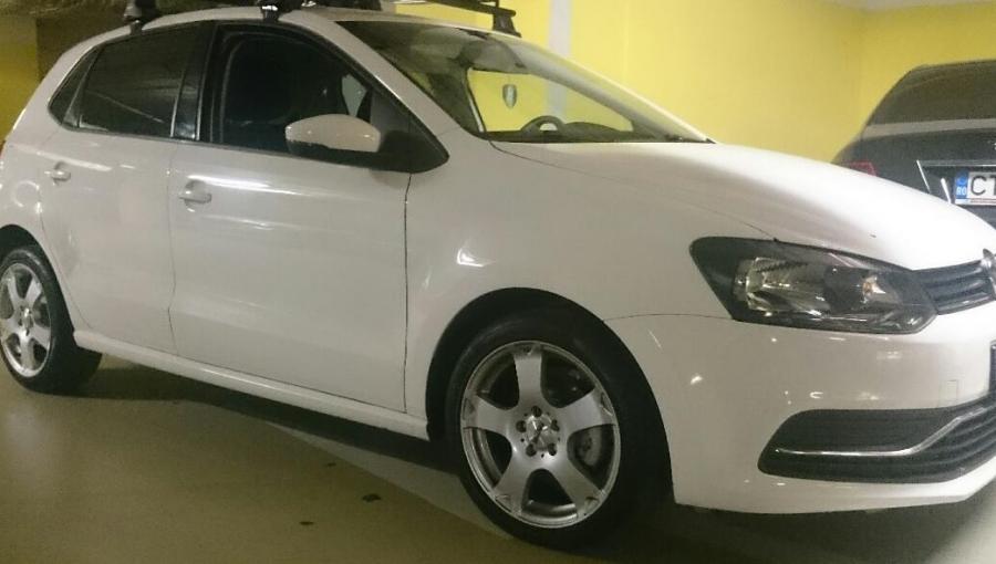

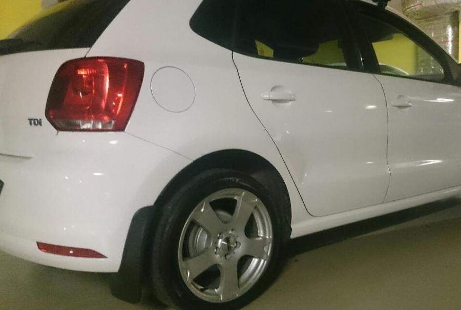

salut tuturor, pana acum m-am ocupat doar de partea vizuala a polo-ului meu si arata cam asa desi este fabricat in 2010; cred ca o sa incep o discutie cu LVB pentru trecerea de la 75 la 105-115 cp functie de ce o sa-mi recomande....
