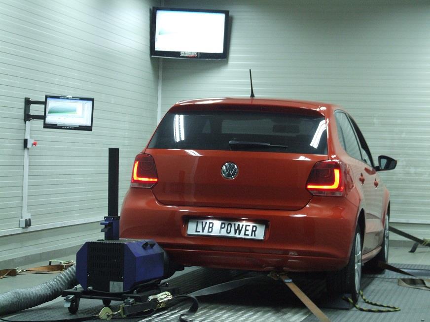

Sambata aceasta am reusit intr-un final sa o resoftez. Puterea actuala este de 126 CP, pentru un consum optim. Poate la vara viitoare o sa o duc undeva in 150 CP, dar deocamdata este bine, avand in vedere ca puterea de fabrica a masinii a dat 68 CP fata de 75 CP cat zic cei de la VW. Acuma nu stiu daca am eu o problema tehnica sau pur si simplu atata putea masina.
In fine, acuma am ajuns in Bucuresti iar consumul e mai mult decat multumitor: 5%, la o viteza medie de 82 km/h. Din care am facut cam 600 km pe drum (Arad - Bucuresti) iar 100 km prin Arad. Masina a fost plina ochi. Atat portbagajul cat si bancheta spate erau cum n-au mai fost pana acuma + doua persoane.
In aproximativ aceleasi conditii am scos cu softul original un consum de 5.2-5.5% dar la o viteza medie de 70 km/h (mult mai incet din punctul meu de vedere)
Ambele consumuri au fost calculate atat la pompa, dar si pe BC (diferentele erau de +/- 0.2).
Cat despre putere..ce pot spune cand am 58 CP in plus :D Sunt extrem de incantat. Masina trage foarte bine, si deocamdata nu-mi doresc mai mult. La vara o sa primeasca si jante pe 16 + suspensie si atunci probabil voi mai face un drum la Cluj (digitaltuning.ro, unde o sa dati peste un om extraordinar) pentru a ii schimba softul cu unul customizat in functie de necesitati.
P.S.: Pe autostrada, la viteza de 130 km/h consumul a fost de 4.5 fata de 5.2 cu softul original.
Modificat de qwk

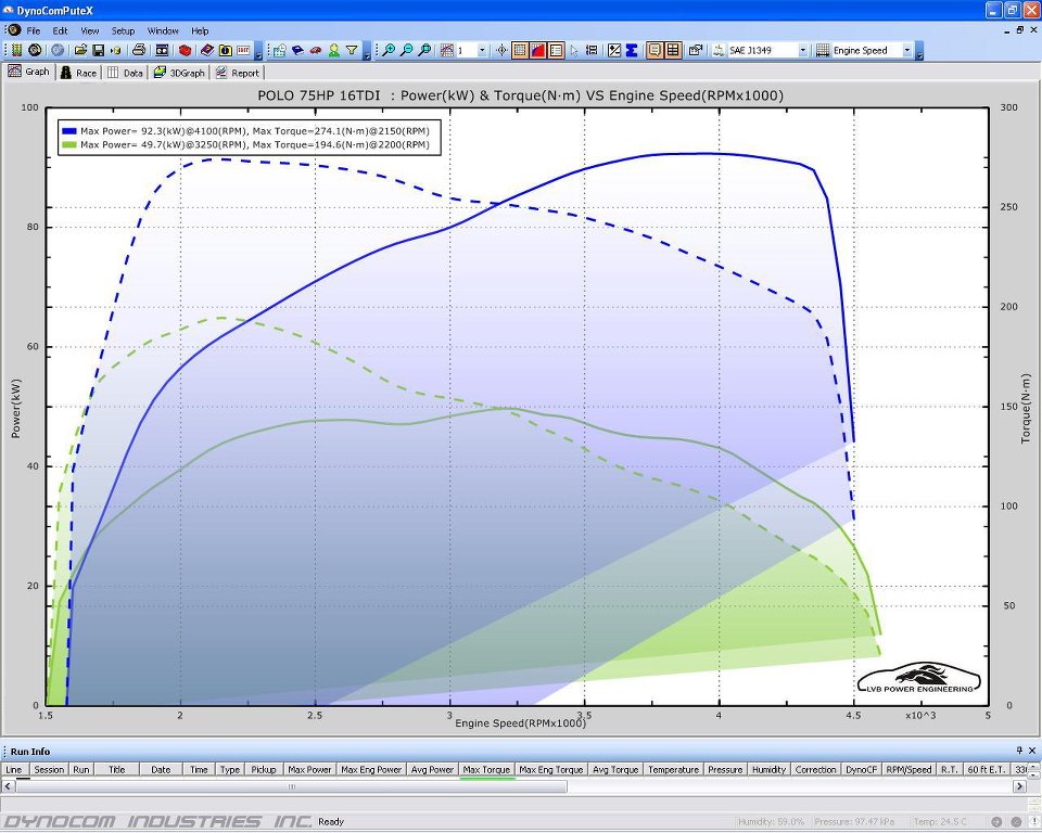

Am facut rost si de poze, inclusiv cu graficul dyno. Partea cu verde este softul original, partea cu albastru e cel modificat. Softul a fost facut de Vasile (digitaltuning.ro) nu de altcineva. A durat mai bine de 3 ore doar primul soft..

Nu ti se pare cam tras de par cuplu ala? Eu am 280 la 200 de cai
Bravo Sorin,dupa o foarte lunga asteptare in sfarsit ai reusit.Sper sa fii multumit acum....
robi_zet, este cat se poate de normal pentru un motor diesel. Se poate si mai mult..
Modificat de qwk
este comparabil cu motorul de la Bmw de 2.0d - 280 Nm, si 122 CP putere.
