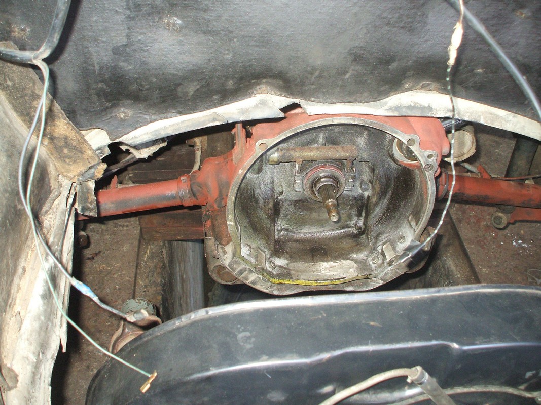

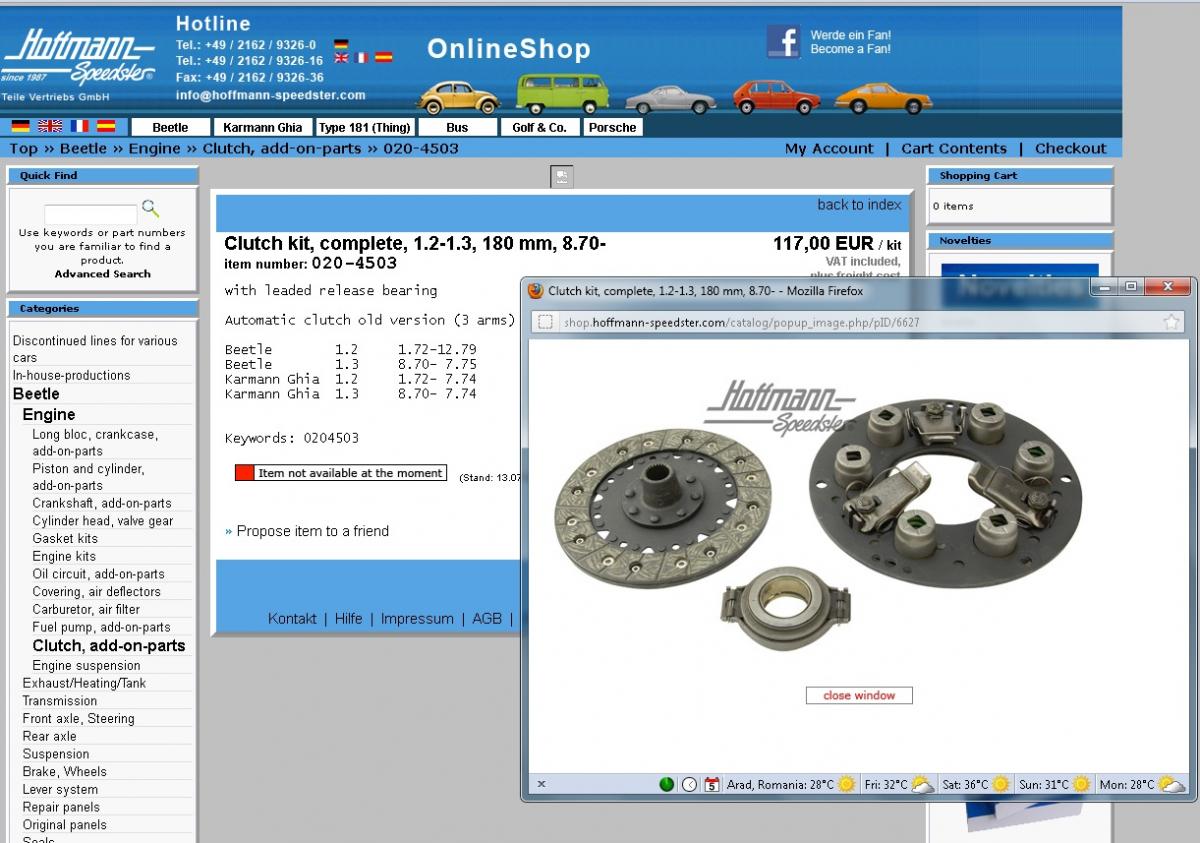

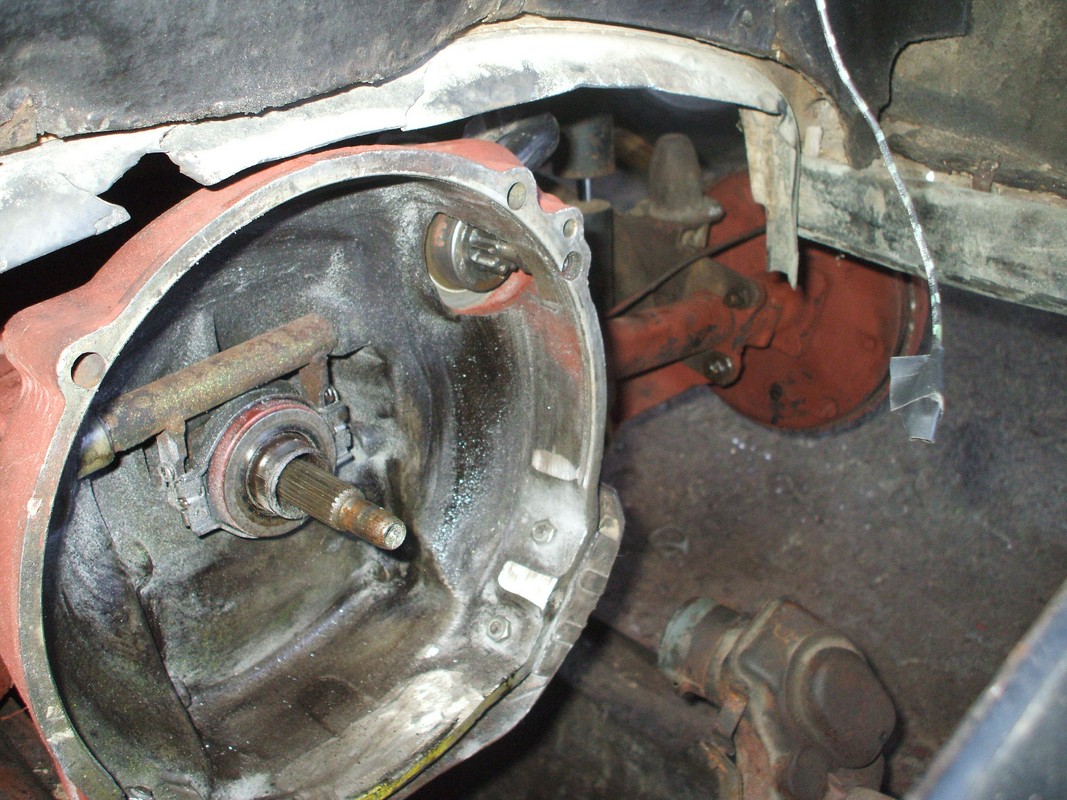

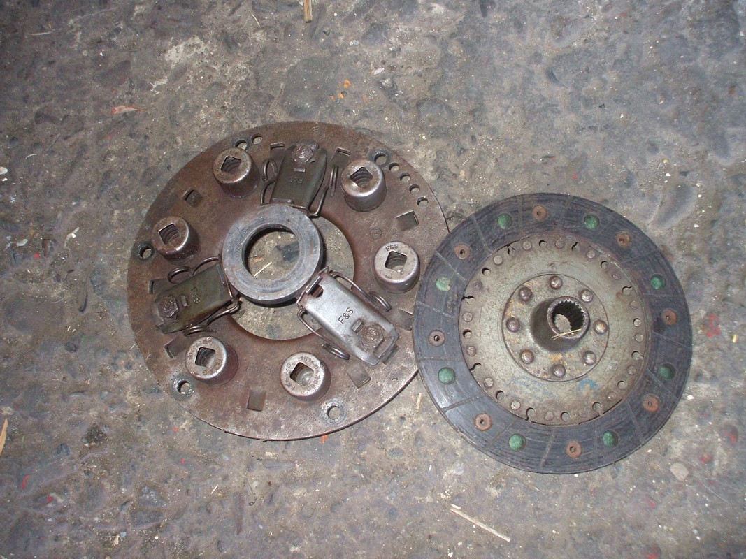

Broasca din 1968,cutie model mai nou ,ca aia veche s-a stricat.NU DEBRAIAZA.
In poze vedeti cutia ,placa si rulmentul.Ce nu se potriveste in combinatie?
Placa trebuie sa fie tip soare,?
Rulmentul de la cutia veche, nu se potriveste la sistemul de prindere.

placa de presiune din poze e pt rulmentul fara ghidaj. in poze rulmentul e cu ghidaj. la rulmentul asta trebuie alta placa. o placa pt fara ghidaj, care nu are acel inel in centrul placii de presiune.
cred ca ai inteles si de ce nu se potriveste rulmentul vechi.
am inteles ca trebuie o placa tip soare.
Multumesc de raspunsuri(pm)
Modificat de althomas
nu ai inteles bine,
nu e neaparat tip soare, dar trebuie sa nu aibe saiba aia pe care calca rulmentu
Sa scoti saiba de la placa de presiune cu catei este o tiganeala specific romaneasca :) Eu zic sa fi fericit ca ai rulment ghidat, si sa pui placa de presiune cu soare, neaosha, nemteasca, cum vrei tu sa-i zici - oricum este mai buna decat aia cu catei.
komissare, eu nu am zis sa o scoata de la placa, ci daca gaseste una mai repede decat aia cu soare, care nu are si centrul ,originala ma ofer, merge si aia
S-a rezolvat...a pus o placa soare pana la urma.
