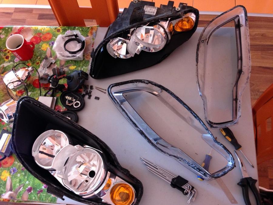

3. Scule: surubelnita stea, surubelnita dreapta, polizor drept, feon puternic (sau pistol de incalzit), pistol de lipit, un fel de patent cu capetele subtiri si indoite (nu stiu cum se numeste exact), torxuri de 25 si de 10 parca, silicon (eu am optat pentru Den Braven rezistent la temperaturi de culoare neagra), spray de culoare neagra (optional), alcool izopropilic, carpe, coliere, RABDARE.

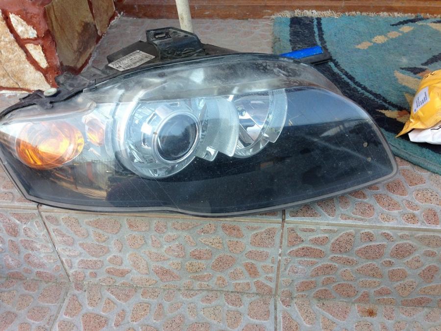

Se incepe dupa cum bine stiti cu demontarea barei fata si scoaterea farurilor pentru cine nu vrea sa-si cumpere o alta pereche. Materiale pentru desfacut bara, scoaterea farurilor precum si diverse operatiuni inclusiv dezlipirea sticlelor gasiti foarte detaliat aici.
1. Se scot capacele de pe spate si se scot toate becurile.
2. Se scot cele 5 cleme care tin sticla farurilor de corpul lor, cu surubelnita dreapta.
3. Se scoate mansonul de cauciuc (atentie este prins superficial intr-un pin de plastic in partea de jos)

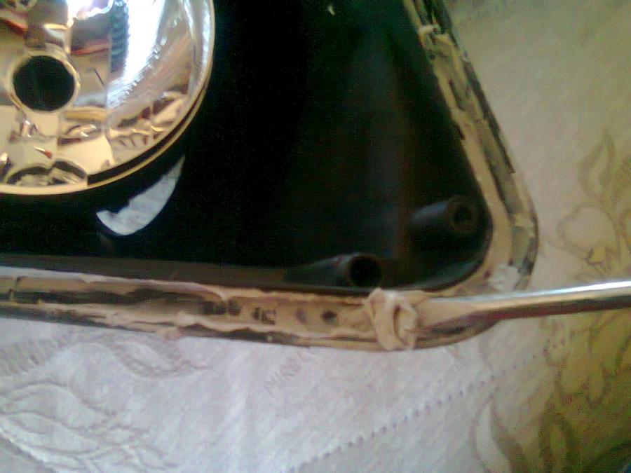

4. Se incepe incalzirea adezivului farurilor la partea cu semnalizarea, peste tot si sus si jos cam 15 - 20 cm. Permite o priza mai buna decat in partea opusa
5. Se trage din colt, fortand constant dezlipirea lor. Va puteti ajuta cu surubelnita dreapta formand o parghie si sa fortati incet din aproape in aproape. In momentul in care geamul a "plecat" puteti taia cu un cutter adezivul nedizlipit. Rezultatul arata asa:

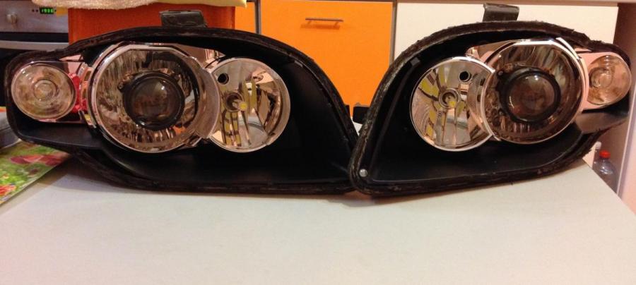

Ok. Aici a fost prima greseala a mea, dar nimeni nu spune informatia completa. Cat este cald adezivul, va sfatuiesc, sa scoateti cu atentie cu varful surubelnitei cat de mult adeziv puteti.
Atentie la colturi, unde surubelnita poate fugi in chestiile cromate. De asemenea atentie la adeziv pentru ca poate "murdari" partea cromata a capacului de la semnalizare si se scoate dar munciti mai mult. Eu partea asta am facut-o mai tarziu si a fost putin mai mult de muncit. De asemenea am folosit, pentru indepartarea adezivului, carpe imbibate in alcool izopropilic. E destul de lipicios adezivul dar iese relativ usor. Altii pe net spuneau ca se poate folosi si diluant, a mers si cu alcool dar am frecat mai mult. Atentie: atat sticla cat si adezivul pot fi fierbinti.

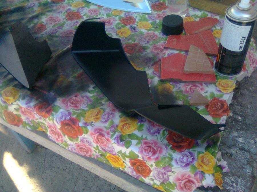

6. Acest pas tine de preferintele fiecaruia. Consta in vopsirea capacelor din far in negru. Se scot foarte usor. Cele de pe sticla au prinderea in trei torxuri, iar cele din carcasa farurilor in doua torxuri si o clema.

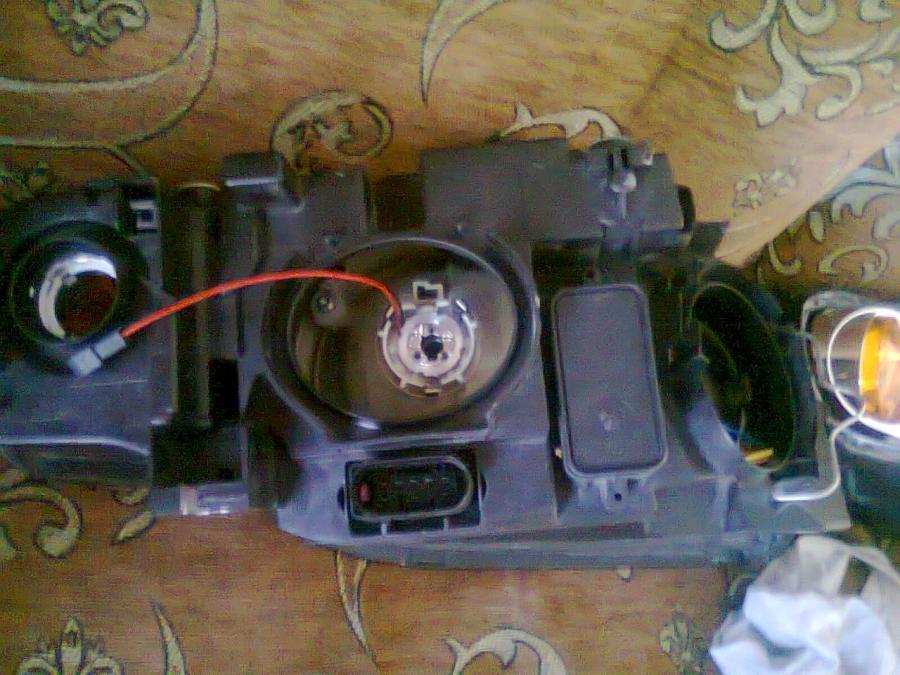

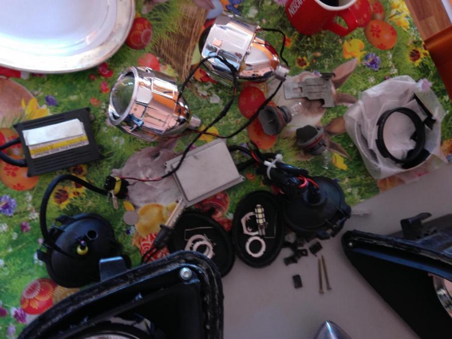

Dupa ceva timp de asteptare au sosit si lupele echipate cu becuri H1 cu xenon 6000K si drosere CAN BUS. Asa a fost cererea mea. De asemenea colegul Cosmin mi-a trimis si 2 becoleduri pentru pozitii, cu care le-am si schimbat pe cele originale de culoare galbena.

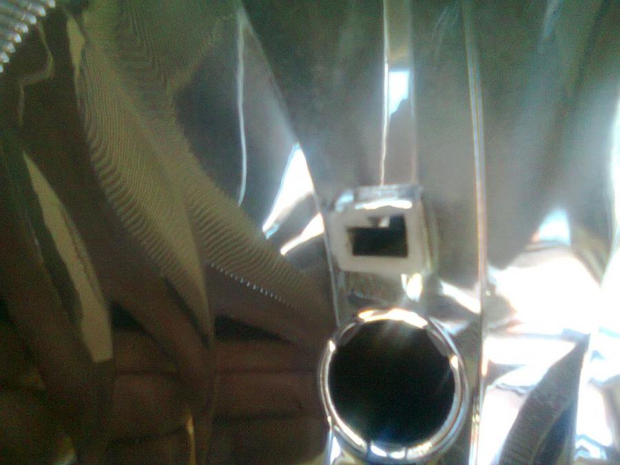

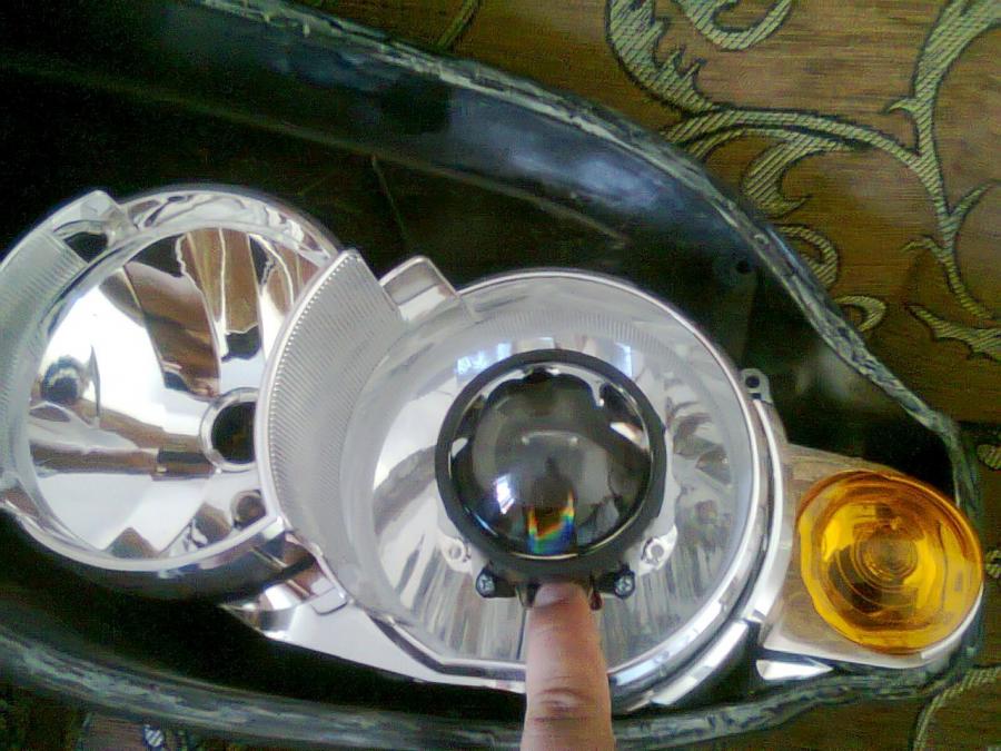

7. Prima impresie la "lupe": complicat. Nu aveau manual de montaj, asa ca dupa cateva schimburi de mail-uri cu Cosmin si alte cateva pagini pe net am descoperit modalitatea de cuplare a cablurilor. Cand le-am bagat in far (in locul becului de pe faza scurta) am observat ca suportul de la "umbreluta" nu imi permite montarea proiectoarelor drept si centrate. Asa ca am cumparat un polizor drept pentru ca nu am gasit sa imprumut unul. Daca gasiti la un vecin/prieten e foarte bine, pentru ca economisiti in jur de 230 lei :).
8. Prima proba. Verificati sa fie centrat si de asemenea baza sa fie cat de cat paralela cu partea de jos a farului
9. Aici eu am gresit si am facut pasul asta mai tarziu si am umplut de praf farurile. A trebuit sa le dezlipesc din nou si sa le sterg. Munca in plus degeaba. Deci, pe spate polizati suportul de prindere al becului ( e vorba de marginile ridicate, sa spunem la 90 de grade fata de soclu). Cat? Montati flansa cu care vine proiectorul initial si veti vedea cat de mult. Daca nu faceti acest lucru nu veti putea strange becul cu clema de prindere, pentru ca nu veti avea pe ce sa prindeti clema. Poze:
Poze de la polizat marginea nu mai am, ca ma enervasem :D. terminasem tot si nu aveam cu ce sa prind becul. greseala mea in parte intrucat nu am montat si becul cu xenon, pentru ca asa imi dadeam seama ca nu aveam cu ce sa il prind si asigur. Aici se vede spatele soclului care trebuie polizat (marginile albe)

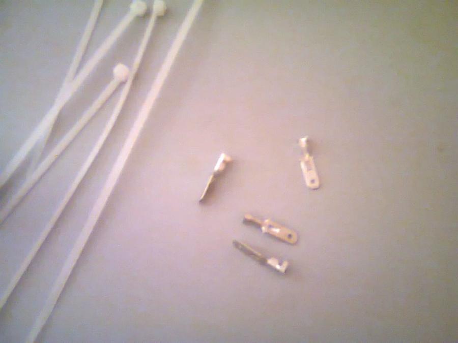

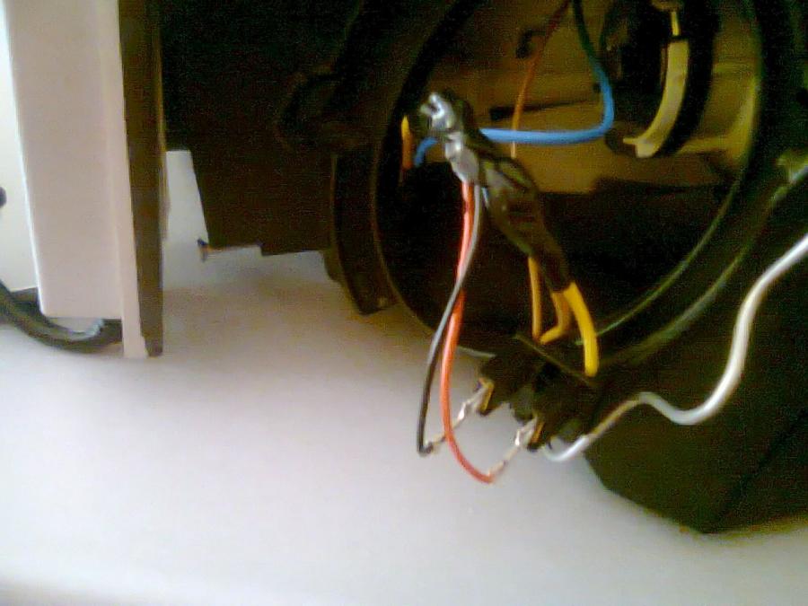

De asemenea, trebuie sa taiati mufa cu care vin proiectoarele si sa lungiti cablurile cu altele. Eu le-am lipit, apoi am infasurat totul cu scotch negru si l-am trecut prin gaura suportului de la umbreluta. In felul asta puteti strange mai tare piulita pe spate, fara riscul de a sectiona cablurile (se vede si in poza ca stau cam fixe). La capete veti monta "papuci" de aceeasi marime cu a becului de faza scurta.
iar acestea se introduc in mufa de la faza lunga, pentru a folosi xenonul si pe faza lunga. Daca nu vreti bixenon, procedati asa: sectionati firele mufei de la faza lunga si le lipiti si pe cele ale lupei, veti avea faza scurta pe xenon si faza lunga pe halogen. Eu am preferat ambele faze pe xenon:
Nu stiu daca conteaza polaritatea, dar eu am pus rosul lupei la galben si negrul lupei la maro.
10. Pregatirea de final. Cu ajutorul clestelui din poza am strans foarte foarte bine piulita de pe spatele lupei. M-am asigurat ca baza proiectorului este paralela cu baza farului si proiectorul este cat mai centrat si am strans foarte tare piulita. Am montat si saiba cu care venise proiectorul si am prins doar 2 din cele 3 suruburi. Apoi am punctat cu silicon si capacele de la proiectoare si le-am prins cat mai bine. Le-am lasat asa pana a doua zi. Le-am verificat ca sunt prinse ca lumea si am trecut la pasul 11.
11. Cu siliconul pregatit am umplut bine santul. Am mai sters inca o data geamurile si le-am potrivit pe corpul farurilor. Am prins cele 5 cleme la loc (2 sus si celelalte 3 sunt jos, instra destul de usor). Apoi am lasat inca o zi totul la fixat.'

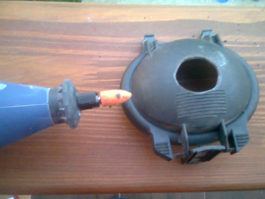

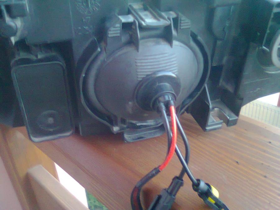

12. Se gaureste capacul din spatele fazei scurte astfel incat protectia de cauciuc a firelor sa intre cat mai fest. Am folosit din nou polizorul drept:
13. Montajul final: A se cupleaza cu D, B cu E, C cu F, G si H intra in mufa fazei scurte: rosu in galben iar negru in maro

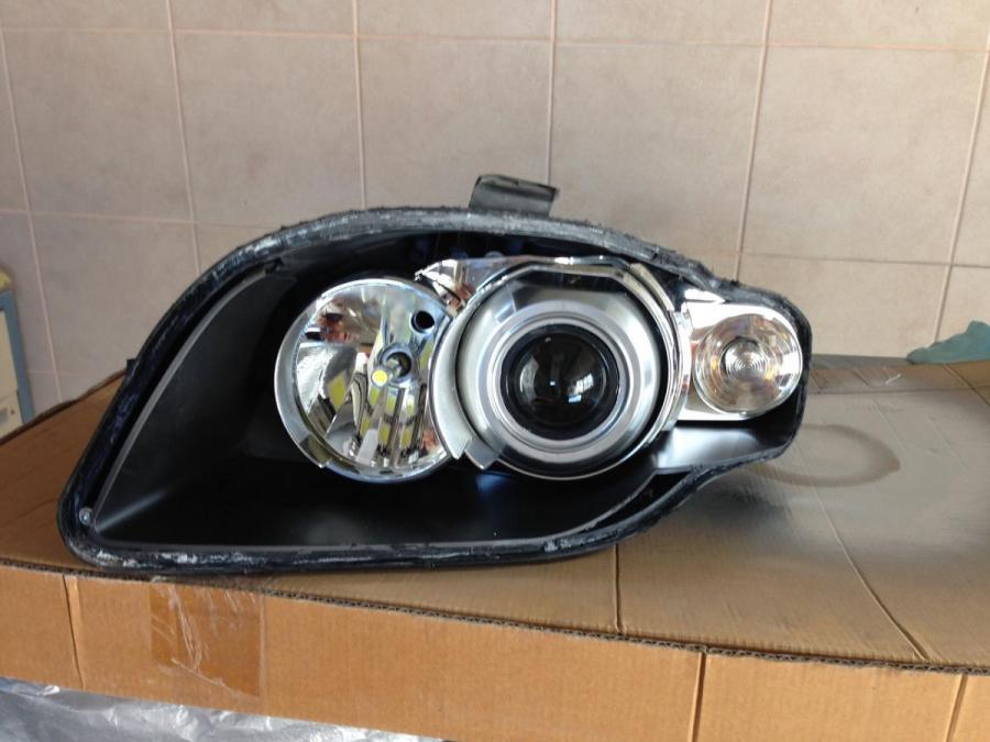

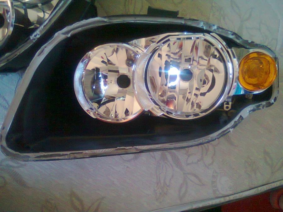

15. Rezultat final:
Maine o sa schimb distributia. Cu aceasta ocazie am sa montez si farurile pe masina si o sa urmeze si reglarea. Poze finale zilele urmatoare atat ziua cat si noaptea. Spor si succes. Multumesc inca o data pentru amabiltatea de a raspunde proompt tuturor intrebarilor mele lui Cosmin (Xenoanemania) si lui Emy (Emy D)

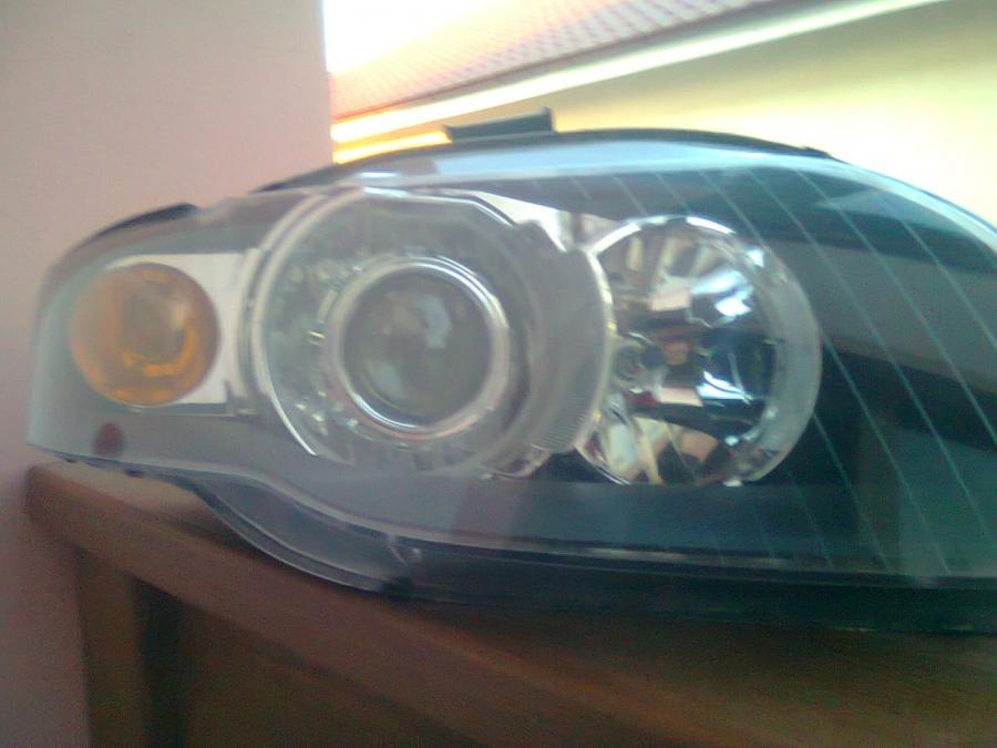

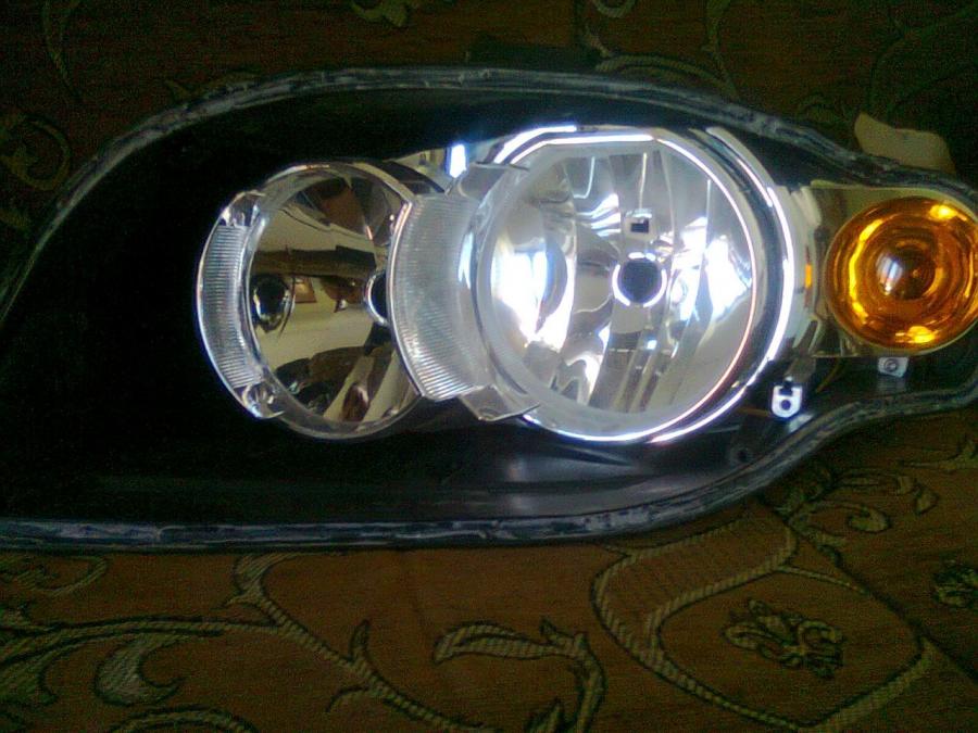

Finalul (ma declar 95% multumit pana reusesc sa aliniez pe orizontala perfect linia farurilor si sa rezolv si problema erorilor):

Salutare. Aceeasi operatiune ma chinui sa realizez si eu. Am citit materialul tau. Ce parte a farului trbuie polizata pentru a intra mai bine becul xenon? Baniesc ca partea din spate unde venea becul halogen. Am montat clema pe care venea becul halogen, dupa ce i-am scos umbreluta. Apoi am gaurit oglinda1 cm mai jos pentru a trece firele la electromagnetul de pe faza lunga. Am facut o proba si am observat ca vecul xenon intra in suportul lupei cam 3/4 din tot intregul. Este ok? Sa fie asa. Mi-e frica sa strang foarte tare piulita sa nu crape oglinda farului. Am carcase de la faruri valeo si acum caut oglinzile si sticlele. Am doua oglinzi de la golf 4 din 2003, una rupta si una mazgalita cu ceva negru mat. Am achizitionat 2 lupe morimoto cu becuri si balastre canbus pro. Am facut cateva probe pe oglinda colorata cu negru, dar intreaga. Becul l-ai prins dupa ce ai strans piulita? Sau a pus si ai strans tot.Apoi ai montat xenoanele? Cateva detalii mi-ar prinde tare bine. Felicitari! Golful meu este din 2006, luna iunie, axr,101 cp, si de fiecare data cand fac cateceva la el , sar si erorile prin bord. Sunt sigur ca vor aparea si de data aceasta. Ceva sfaturi cum sa scap de ele. Voi reveni si cu ceve poze.
Ataseaza o poza cu piulita stransa si becul montat pe far, pentru a vedea cum le-ai strans. Multumesc.
Link to comment
Share on other sites
Salut! Din pacate n-am scapat de erorile din bord. Ori nu sunt cu adevarat balasturi canbus, desi asta scrie pe ele, ori computerul meu de bord nu le accepta, ori mai trebuie facut vreo resetare de care n-am aflat.
Umbreluta se scoate de tot si se polizeaza suportul umbrelutei aproape de oglinda (cu mare atentie) - uita-te la pozele de la punctul 7. De asemenea pentru a intra suportul becului de xenon (pe care il preseaza acea clema) trebuie polizat spatele oglinzii, mai precis suportul de plastic. Pune suportul becului pe partea din spate a carcasei oglinzii (unde vine becul original) si o sa te "luminezi" imediat. Eu firele le-am tras prin gaura suportului umbrelutei... dar aici depinde de imaginatie.
Becul l-am pus la sfarsit. Dupa ce am terminat de strans piulita. Mare atentie la pozitionarea lupei dupa strangere. La mine am reusit sa le strang cu 3-4 mm mai "stramb" si iti schimba focalizarea acele linii __/ __/ ( la sfarsit inainte de a pune sticlele fa o proba cu farurile aprinse la perete sau pe o suprafata plana). Piulita o strangi tare, nu pana sa crape oglinda intrucat nu exista riscul sa se desfaca.

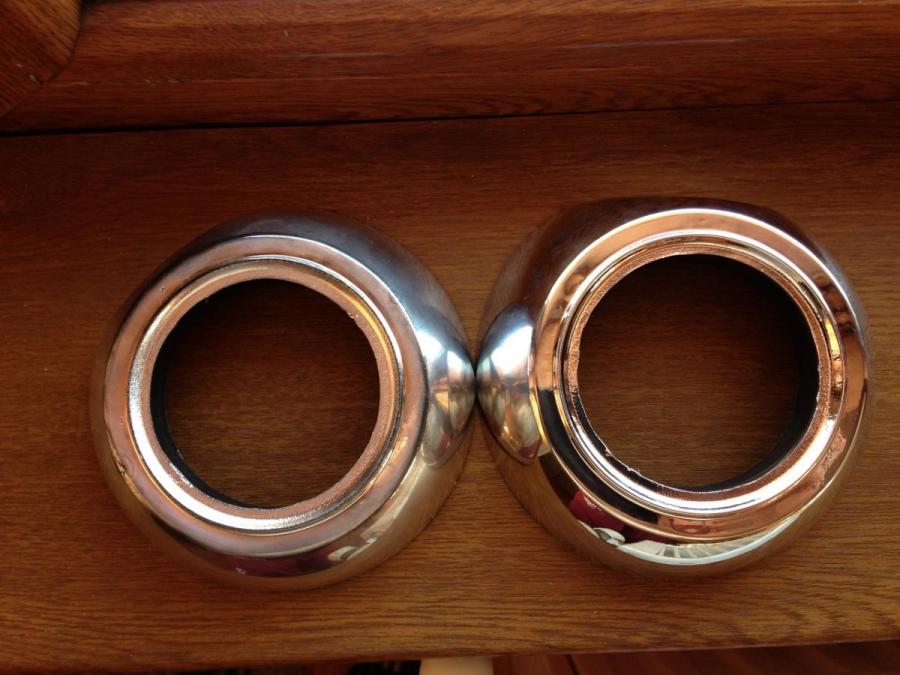

Am adaugat si pozele de la varianta doi (ornamente lupa Iris) care mi se par mult mai ok ca si aspectpost-22674-0-68746300-1394898884.jpg
