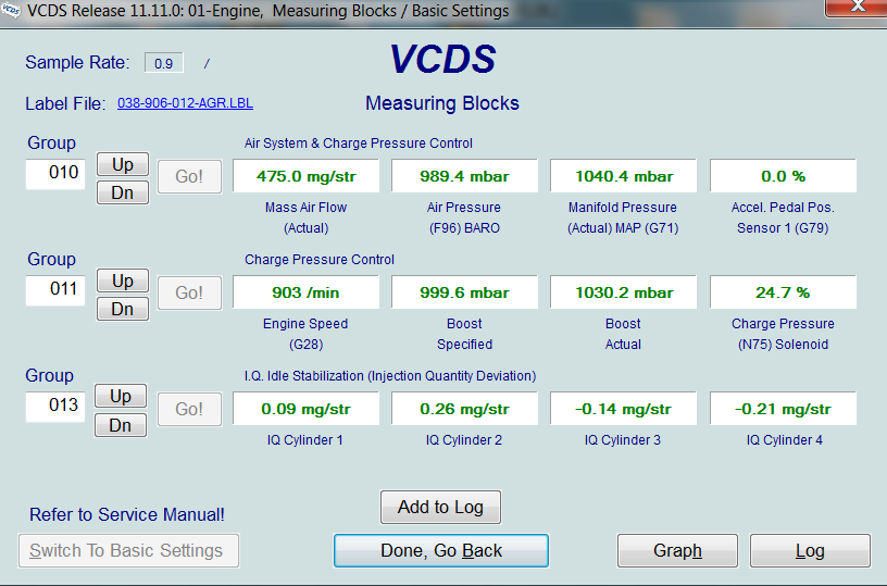

Tocmai ce m iam cumparat o interfata vag-com. Inainte de ai face un log in mers m am jucat putin cu interfata si remarcat ca valoarea pentru "charge presure" ar trebui sa fie peste 49% , iar la mine la relanti este 27% . Este normal asa ?
dc ai diagnoza cu motorul la 90 de grade fa un print screen pe canalele 01, 03, 04, 07,10, 11, 13 si 15 sa vedem ce apare

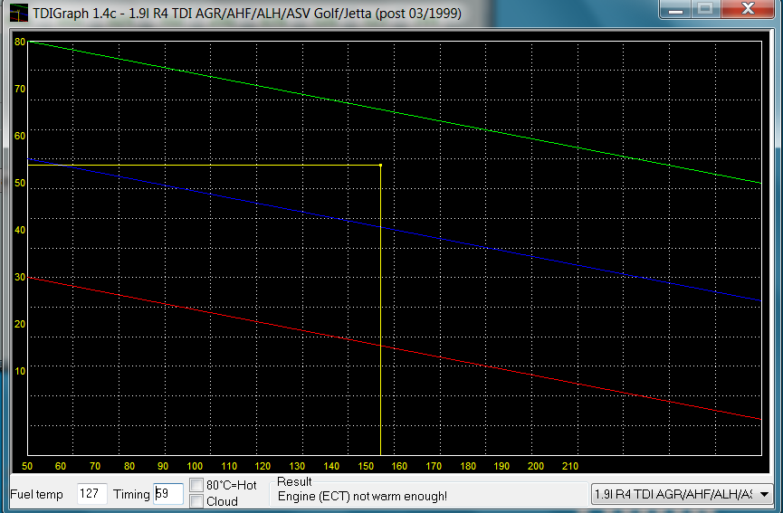

fa la fel la graficul cu avansul tdi si pe urma posteaza un log
gata si printscreen ulrile.

in printscreen-uri nu se vede nimic ciudat, totul ar fi la locul lui, incearca sa faci si un log
La relanti cand pornesc AC se simte exact ca la motoarele mici(cand motorul is reduce turatia pt o scurta perioada) si consumul se dubleaza ajunge la 1.3l(ianinte pornirea AC era putin sesizabila).Asta ma face sa cred ca problema este la motor propiu zis(cilindri supape vibrocher volant cuzineti) si mai putin la admisie si evacuare.ce parere aveti ?
Deci hai sa iti explic, in primul rand cu avansul trebuie sa fie putin peste linia de mijloc cum il ai tu e putin marit, dar eu zic sa ramana asa ca te va ajuta mult iarna
Dc te uiti la canalul 1 in print screen vei vedea ca tu ai IQ adica cantitatea injectata la 4.4, la un alh la care nu sa umblat il vei gasi la 80 de grade la 2.8-3.0 ceea ce va coincide cu 0.4 l/h, in momentul cand vi porni clima cantitatea injectata sare destul de bine, de acea se va modifica si cantitatea injectata la relanti
Faci un log sa vedem de ce nu ai putere, eu as suspecta debitmetrul, am patit si eu la o masina debitmetrul in relanti era ok ca si la tine dar in sarcina nu trecea de 490, de acolo se tragea lipsa de putere si consumul marit.
La tine din printscreen nu are cum sa consume masina mult, cel putin din punctul de vedere al valorilor afisate, de acea problema e posibil sa fie pe partea de turbina, maf sau chiar injectoare, cu toate ca valorea lor este ok , mentionez ca canalul 13 nu indica starea injectoarelor 100%, arata corectia pe fiecare injector si de multe ori esti indus in eroare mai ales dc toate cele 4 injectoare sunt super uzate dar apx la fel avand nevoie de corectii mici.
