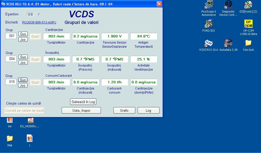

@pop cristian - multumesc pentru ideea cu hammermode, am reglat IQ sa fie intre 3 si 5mg/str. Am atasat si niste log-uri. Am incercat sa reglez si avansul (nu stiu daca m-am uitat unde trebuie) acum este la relanti 0.4IPMS (si prescris si masurat), doar ca cel masurat are momente cand oscileaza putin.
Masina se misca lafel. Am sa incerc sa fac rost din dezmembrari de un alt maf sa vad daca se simte vreo schimbare. In cazul in care fac rost de un alt ecu... cum se face adaptarea? sau ce trebuie facut ca sa porneasca masina?
Ce am mai observat la IQ este faptul ca daca apas pedala la fund in treapta a 4-a, a 5-a( doar la astea m-am uitat) in tester imi spune ca soferul cere 40mg/str (sau 42) iar pompa se opreste la 32mg/str, numai cu pedala la fund, daca accelerez treptat cantitatea ceruta si cea injectata sunt apropiate, doar ca pompa se opreste la 32mg/str. Poate fi pompa de vina pentru aceste probleme?
LE: Am mai pus 4 print screen-uri, sunt ok valorile?
