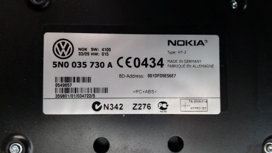

Ce modul de telefon ai ?
On 3/16/2016 at 4:54 PM, Al Bundy said:
ia un 3C8 sau 7P6,,,,
Multumesc de sugestie, un 7P6 a rezolvat definitiv si favorabil problema.
Nokia
Type HT-2
NOK SW 4100
47/08 HW 015
5N0035730A
Modulul tau stie doar de rsap.
Deci sa inteleg ca stie doar raspuns si conectarea  aceea cu simul plus agenda nu???pai si in cazul acesta ce este de facut??cu ce model il pot schimba si este plug&play??iar acum inca o intrebare,la rns-ul meu cateodata imi apare acea iconitza d bluetooth cateodata nu,din ce cauza sa fie??
da, trebuie inlocuit modulul - cumpara un 3C8 035 730 x....
Multumesc pentru raspuns,acum uitate te rog in lincul asta si spunemi te rog daca asta este bun si m spunemi in loc d acel x ce terminatie ar mai putea avea,la mine scrie si wv premium dar se pare ca are lipsuri totusi.http://m.aliexpress.com/item-desc/32295026762.html
da, este ok

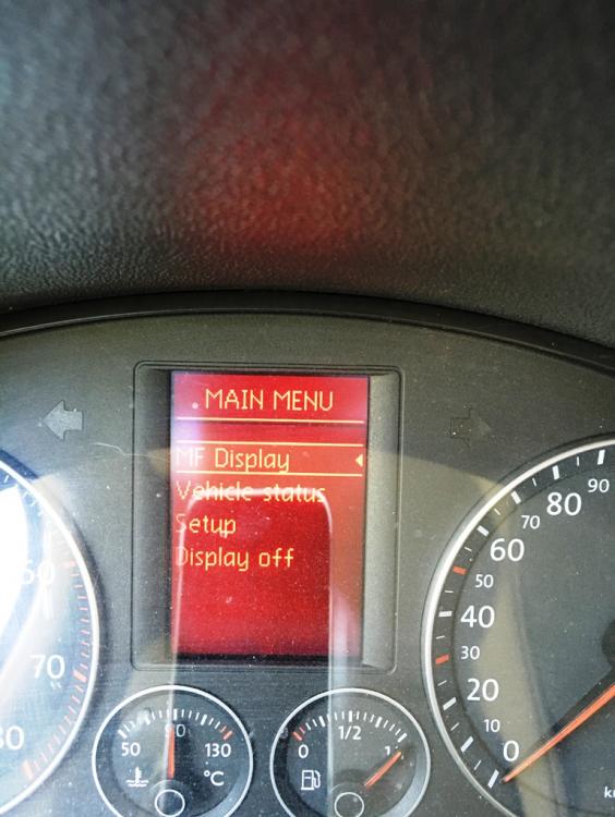

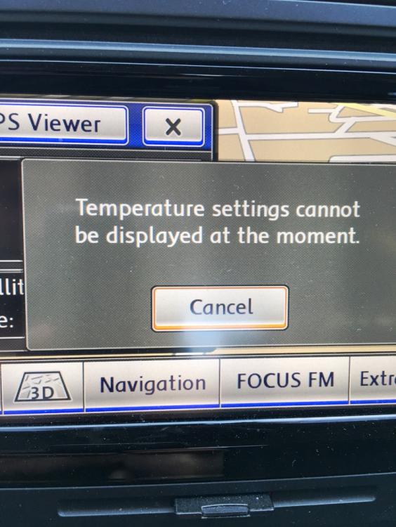

Am o problema cu un modul polar bt fis can reader:
- la conectarea telefonului, dupa scurt timp imi apare pe HU un mesaj(poza1)
- din MFD imi dispare Telephone , Navigation si Radio(poza2);
- dupa scoaterea bornei revine totul la normal, dupa care la reconectarea telefonului apare aceeasi problema.
- pina sa montez acest modul nu am avut aceasta problema.
Mentionez ca am modul 3C8 035 730 A
cel mai bine, trimite mesaj la producator/vanzator, sa vedem ce zice.....

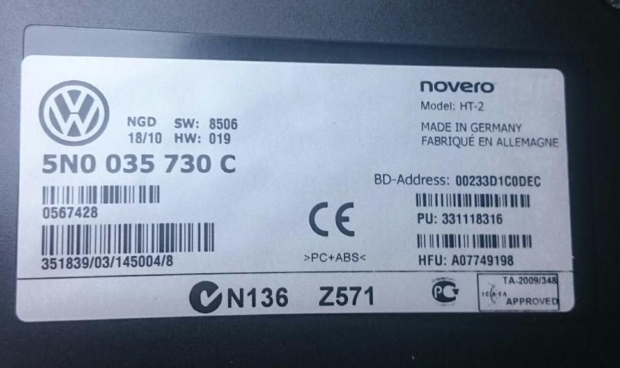

Buna ziua. Am nevoie de ajutorul vostru, altfel e posibil sa arunc banii pe fereastra.
Detin un Golf 6 2009 cu RCD 510. Nu am modul bluetooth si nici comenzi pe volan. Afisajul bordului e alb.
As vrea sa stiu:
 - ce modul bluetooth as putea achizitiona pentru a fi compatibil cu un galaxy note 3 neo sau , eventual, galaxy s5. android 5.1 ambele.
- pot efectua apeluri de pe ecranul tactil al RCD 510? sau doar sa raspund?
-  am gasit acest modul, insa nu stiu daca ar fi ok. 5N0035730C RNS 510 RCD 510
