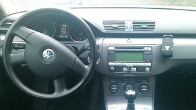

Am si eu o nelamurire. Am un Passat din 2009 cu rns 300  . . . modul de bluetooth. . .  (vedeti din poze). Rugamintea mea e sa imi spuneti ce mai am nevoie sa adaug pe masina ca sa pot vorbi la telefon? . . . adica sa se auda in boxe (nu ma intereseaza sa vad contactele pe display sau altceva, doar sa pot vorbi la telefon) si ce telefoane sunt compatibile?

il poti coda cu VCDS-ul sa nu mai stie de cradle... si sa se conecteze cu telefonul pe BT

intrii cu VCDS pe 77 telephone parca si acolo la Coding vezi ce optiuni ai in legatura cu treaba asta.
da, la log coding are optiunea sa functioneze fara cradle.
