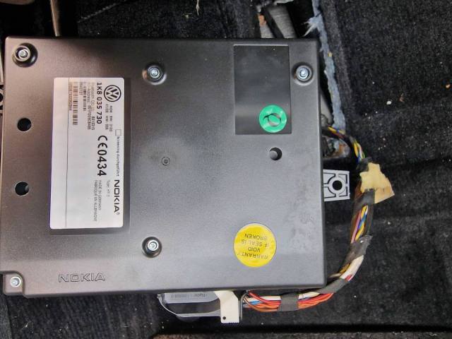

Detin un passat cc din 2009 cu rns510, si modul sub scaun pasager Nokia scrie pe el.
Pot conecta orice telefon, inclusiv samsung S4, insa mai putin iphone. Merg comenzile pe volan, imi arata orice pe MFD-ul masinii, lafel pe rns am tot(agenda, pot sa fac dial).
M-am uitat prin link-urile voastre si nu stiu ce sa aleg ca sa mearga si iphone. Adica trebuie sa cumpar modulul cu cablaje cu tot, cu antena, sau pot sa schimb doar modulul in sine fara nimic altceva si ies mai ieftin? Daca da care ar fi piesa in principiu?
Sa schimbi doar modulul.
Orice modul din seria 3C8 merge foarte bine cu iPhone, însă nu înțeleg care este rostul să dai pe un C mai mult decât pe un D. Dacă tot nu te interesează rSAP, de ce nu alegi un A sau B, măcar sunt mai ieftine?
Modificat de Valentin
Pai nu stiu, de asta am intrebat
Ce cod ar avea piesa respectiva?
3C8 035 730 A sau B sau C sau D

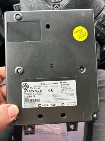

buna am un passat 2010 cu rns 510 ,suport telefon in bord ca si toata lumea ,modul bluetooth sub scaunul din dreapta 1k8035730 D navero,cand apas la navigatie pe phone se pune pe mute iar la comenzile de pe volan cand apas nu se intampla nimic cum se poate conecta sau ce modificari trebuie facute sa pot conecta un telefon samsungla navigatie .sunt nou posesor vw daca ma poate lumina si pe mine cineva multumesc anticipat.
trebuie sa schimbi modulul ala 1k8.. cu unul premium ca sa conectezi telefonul la rns510 ..daca rasfoiesti un pic forumul gasesti toate detaliile.
asta daca vrei sa ai agenda pe RNS, etc... altfel, daca vrei doar sa vb, etc... merge. Daca nu reusesti sa conectezi Sam-ul cu BT-ul masinii, trebuie sa faci ceva codari cu VCDS-ul.
cauta cu telefonul, BT-ul masinii. Daca il gaseste, imperecheaza-le.
daca nu, asa cum am zis, mergi la cineva care are VCDS, sa te ajute
nu merge imperecheat am cautat cu telefonul .poti sa imi spui care sunt pasi pe vcds pt ca am pe cineva dar nu prea stie
Marfa.... ori te uiti pe paginile anterioare...sau sa caute ib coding la telefon, sa se poata conecta si fara cradle
Vrèau sa-l ajut pe colegul "crix" , daca-si procura modulul respectiv , ce setari trebuie facute cu vag-com-ul ?
cand cumparati modulul - vb atunci - codarile sunt si aici - nu e mare lucru de facut.
