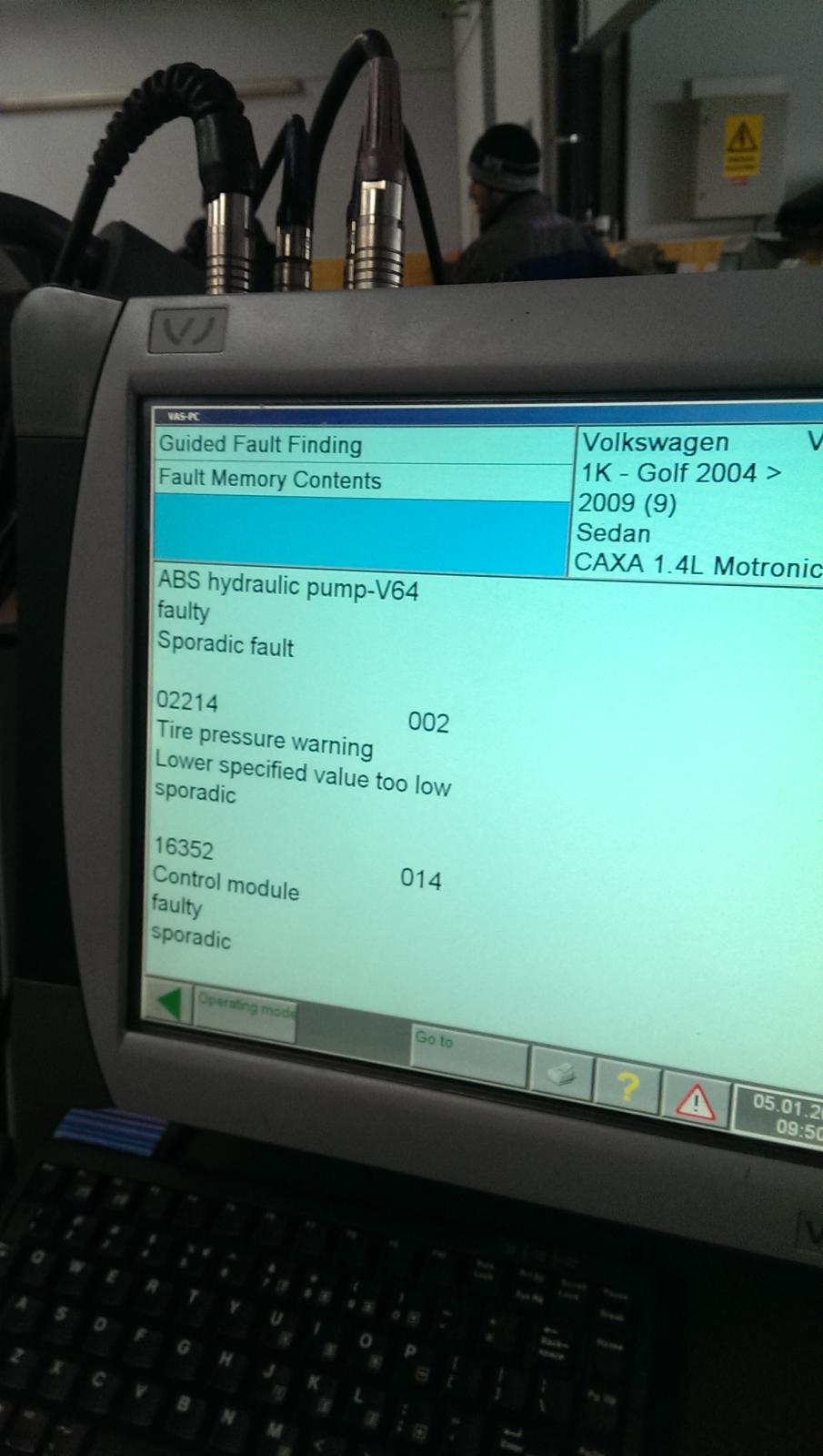

Va salut....Va semnalez o problema pe care o am de aproape o luna. La franare sau la viraje stranse se aprind martorii de ABS si ESP su fraana de mana....si nu se sting decat la repornirea motorului.....Am fost acum o luna in service la reprezentanta si mi s-a descoperit ca aveam o intrerupere in circuitul electric ...mi s-a inlocuit tabloul de sigurante de la motor si cele doua sigurante aproape topite....lichidul de frana e schimbat la zi,,,dupa un timp masina merge un parametri normali....dar acum cand a venit zapada....am hotarat sa o testez din nou....la o viteza de 70km/ora sau chiar 90...cand franez si trag un pic de volan mi se aprind martorii de ABS si ESP si frana de mana..iar masina se comporta ca o dacia 1310...fuge de spate...etc...nici un control data de masurile de siguranta ale masinii din dotare..ESP + ABS....Mi s-a mai comunicat de la reprezentanta ca daca acel tablou cu sigurante nu rezolva problema....eroarea stocata se refere la modulul ABS al masinii...care costa in jur de 6.000 de lei....un pret foarte mare...mai ales ca eu cu masina din semnatura ...fiind primul propietar am cam 93.000 km.....Va scriu in disperare de cauza....pentru ca nu stiu incotro sa ma indrept....iar de la reprezentanta nu au vrut sa imi dea un log al erorilor sa pot posta aici....poate cineva a mai avut aceasta problema....sa stiu incotro sa ma indrept....pentru ca e o problema de siguranta pe care nu o pot trece cu vederea sub nici o forma.....e vb de siguranta mea si a familiei....Va multumesc ...si sper sa nu fii postat gresit si astept cu mare interes parerile voastre!
Buna revin si eu pe topicul asta cu probleme la centrala ABS. Acestea sunt codurile stocate. Astept un raspuns din partea cuiva pentru ca vreau sa comand unitatea de mai sus.
Mentionez  ca am verificat si reverificat cablajuri...sigurante....senzori....si nu e nimik din toate astea.
post-32517-0-99834800-1420456253_thumb.j
Modificat de Zeny
din erorile stocate si daca zici ca a fost verificat tot sistemul si este ok, asa rezulta.... ca iti trebuie alt modul.
unul la mana a doua cred ca gasesti pana in 200 euro.... deci, mult mai ieftin decat cel nou.
