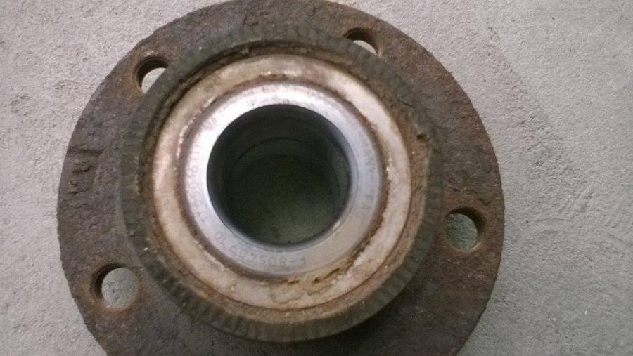

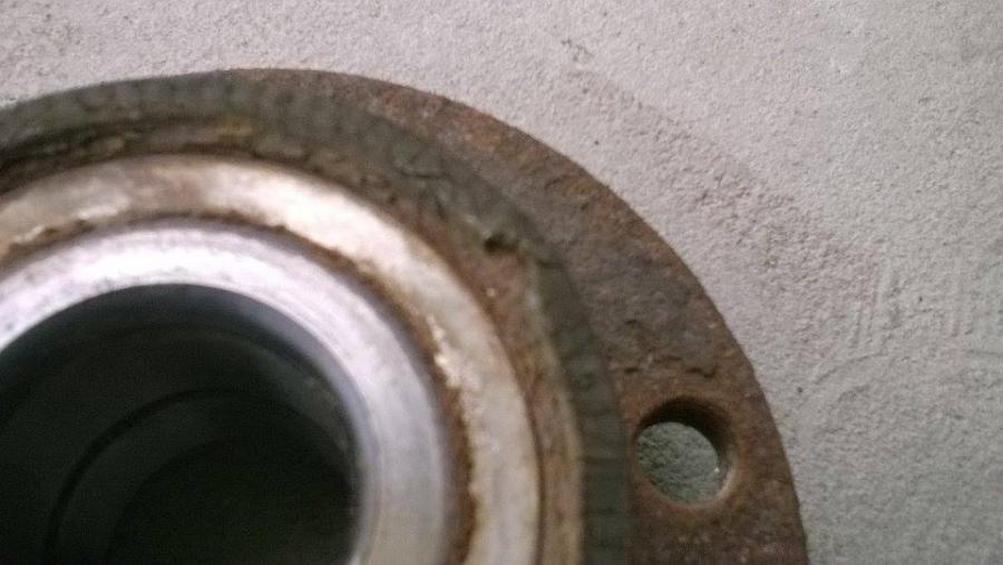

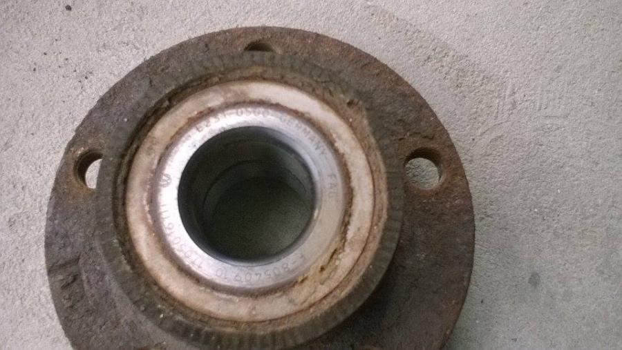

Va salut, ma alatur celor cu eroare ESP+ABS (eroare mecanica stg. spate) Golf 6 1.6 MPI.  Este cineva care a gasit inelul separat ?
din pacate nu se gaseste si inel separat.....
