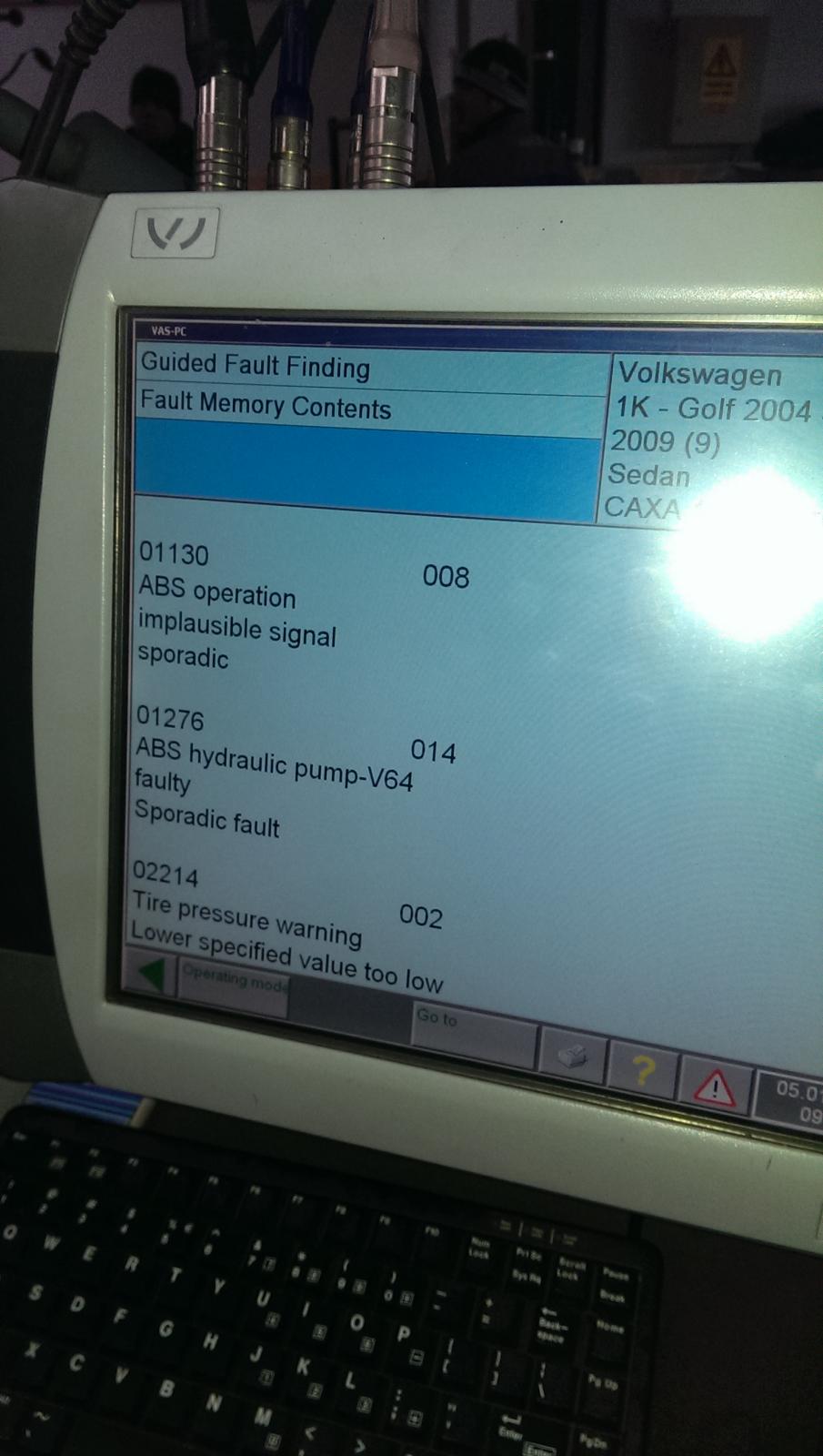

Revin si eu cu o problema  la masina din semnatura. S-a concluzionat dupa verificarea cablajelor, sigurantelor....asta cam intr-un an de zile la mai multi electricieni ca trebuie sa schimb modulul...Tot un an de zile am cautat SH modulul...nu gasesc pe codul meu...iar nou e cam 6500 lei...Codul e 1K0907379AD. Daca are cineva vreo idee...

Din pacate, pentru aceasta eroare trebuie schimbat ABS.
Da, din pacate asa e...Dar nu stiu unde sa mai caut SH...asta intrebam poate are cineva vreo idee de dezmebrari...Nou iese din discutie...tot din pacate..:)
Dupa cum am discutat, poti pune unul din codurile date de mine, bafta cu gasirea lui si mai ales cu codarea.

Am reusit dupa 1 an de zile de incercari sa rezolv problema modulului de ABS+ESP cu ajutorul lui Al Bundy in mare parte. Solutia a fost din dezmembrari (inlocuirea modulului cu totul) de la o firma la care nu as vrea sa ii pomenesc numele pentru a nu se crede ca fac reclama. Inca odata Cristi(Al Bundy) iti multumesc pentru amabilitatea de care ai dat dovada si bineinteles rabdare pentru ca altfel cu baietii din Galati ramaneam si acum nerezolvat.
