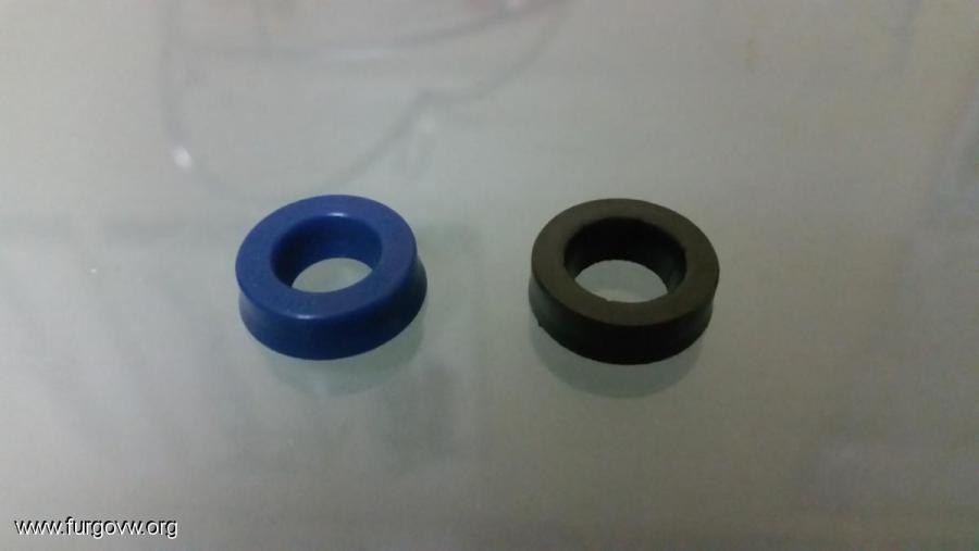

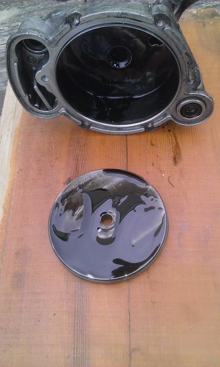

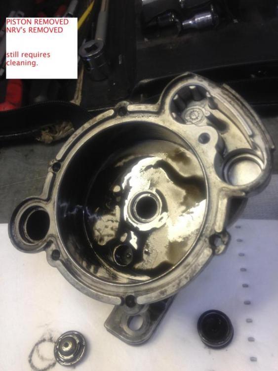

Da merci Sir_galahad61, era vorba de firu spate dreapta cu ocazia asta am schimbat si placutele integral;) mai am o problema cu pompa de vacum care lucreaza bine cand vine vb de vacum doar ca are o bataie, cineva mi-a spus sa intorc cuiul ala dintre pompa si chiulasa si degeaba ca tot suna... nu sti ceva despre asta? stima!
Incearca sa schimbi numai boltul,nu stiu daca se gaseste fara pompa.In mod normal insa ar trebui schimbata si pompa pentru ca se uzeaza si locasul din pompa unde bate boltul.Daca schimbi numai boltul dupa cateva mii de km va incepe iar bataia.

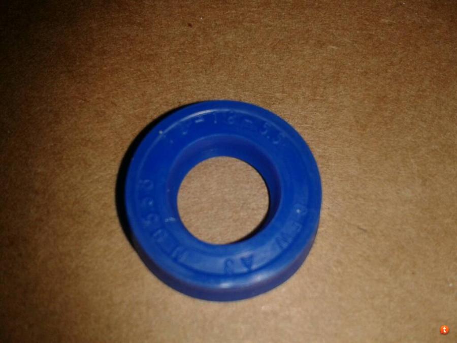

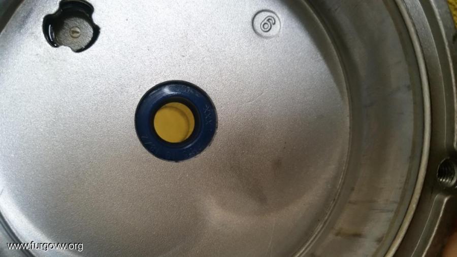

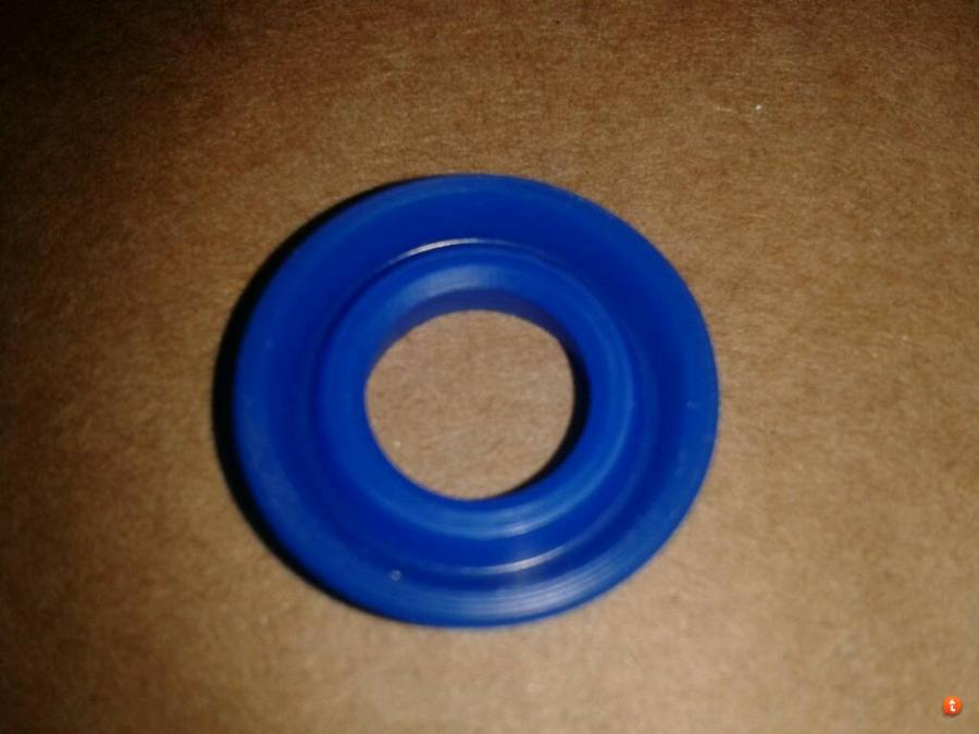

Problema nu e de la bolt, e de la garnitura de pe ax. Acesata se uzeaza, scapa ulei in pompa(uleiul nu se comprima), pompa nu mai face cursa completa la revenire, boltul nu mai sta atacat pe cama, si de aceea bate. In 90% din cazuri aceasta este problema si rezolvarea este curatarea uleiului din pompa, si inlocuirea acelei garnituri(se gaseste la orice centru hidraulic, si costa pana in 10 lei).
Va multumesc, , am sa incerc treaba cu garnitura si apoi revin cu un raspuns! merita incercat, AN nou fericit va doresc sa ne auzim cu bine!
