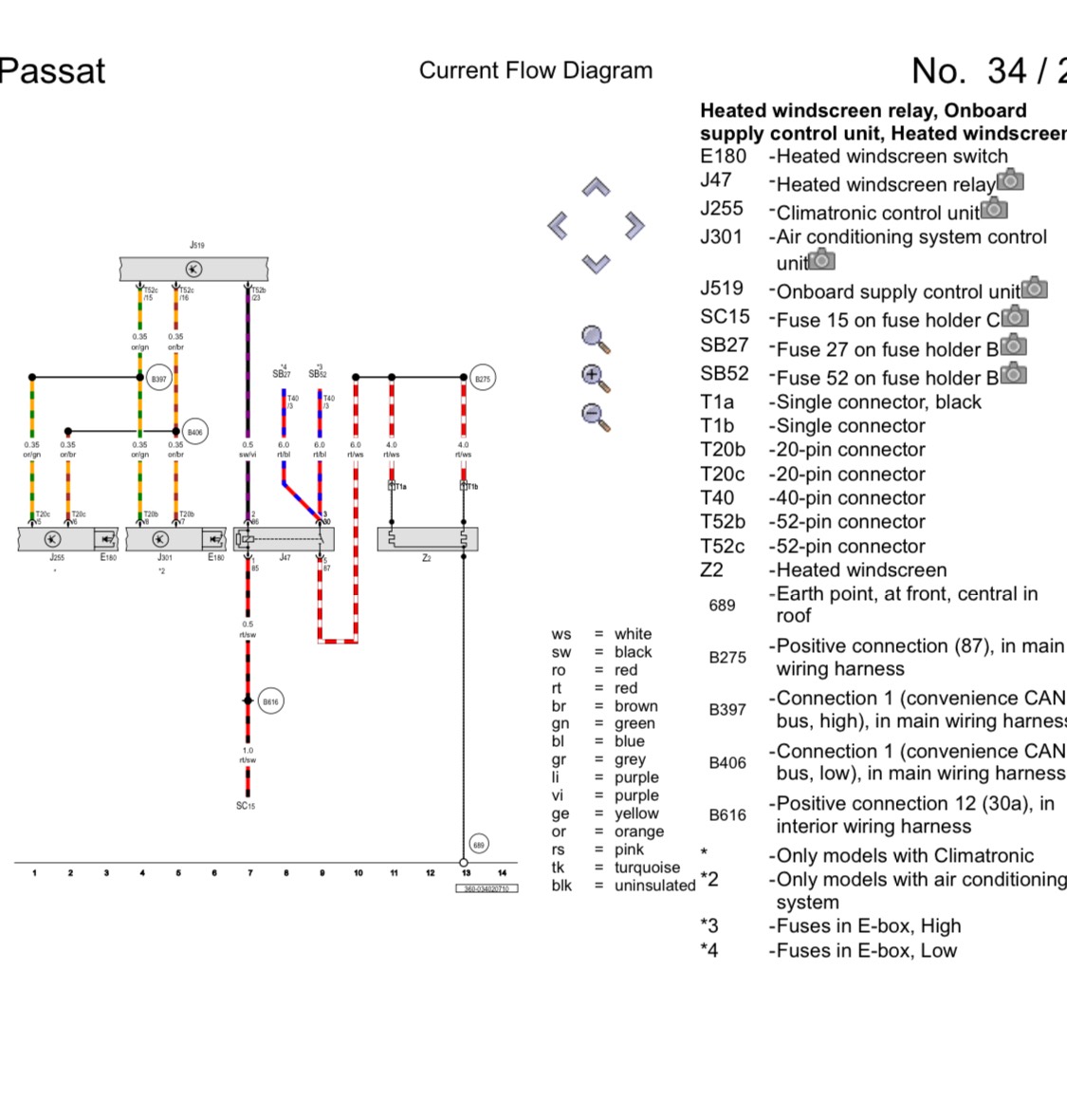

Verifica siguranta, rezistenta din parbriz, cablaj , releu
PS: diagrama electrica este de B7 dar poate te ajuta

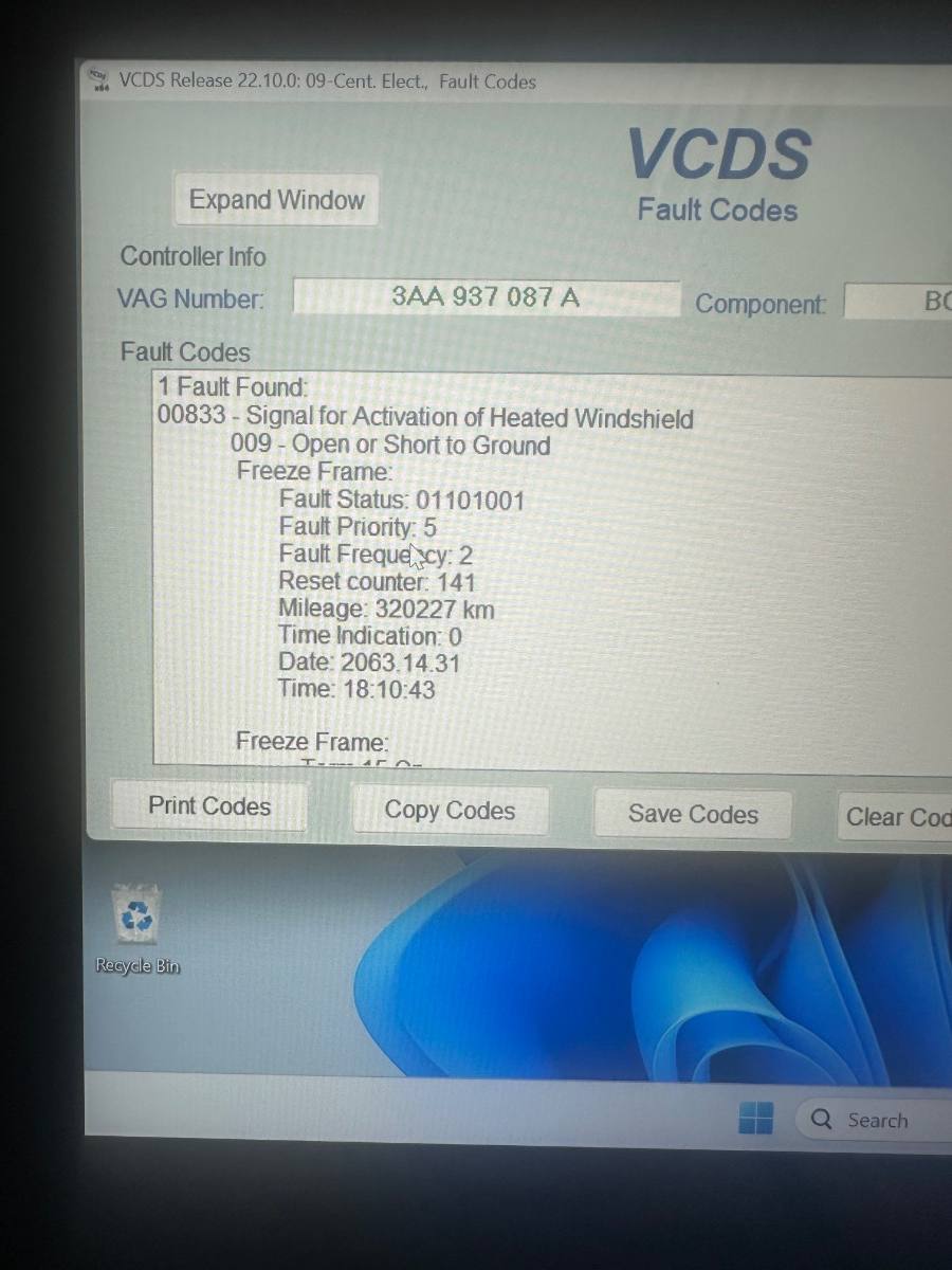

Am avut parbrizul crapat, imi incalzea doar jumatatea spre pasager. Am schimbat parbrizul, am masurat continuitatea e ok, l-am montat si surpriza nu merge.
Cand apas butonul de incalzire parbriz pe clima, ramane pornit, pe vcds imi da ON pe buton, dar pe heated windscreen da sa o ia si imediat da not operative.
Ce sa mai verific?
Siguranta, releul, firele.
Au fost conectate firele de la baza parbrizului si cel de masa din plafon ?
da, sunt puse si mufele si masa. siguranta e buna de 40A
Modificat de z3dulik
nu exista siguranta de 40A pe incalzirea parbrizului, este de 60A.
eu am de 40, asa a venit masina, ori a fost schimbata ori habar nu am. stiu ca in elsa si peste tot zice 60
