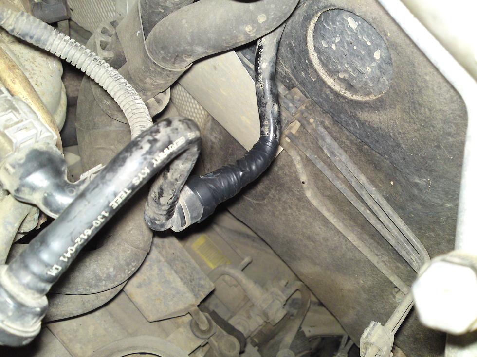

Buna seara!
Colegii, o problema cu vacuumul, am ramas fara servofrana in aceasta seara din cauza draciei aleaia de furtun....
Intrebarea e - dupa cum se vede in poza... gasesc furtun de vacuum, a mea fiind cu volanul pe invers nu cumva e mai lung ( pleaca de la o sageata la alta in poza, pe langa firewall ), ale voastre cum sunt?
post-39339-0-24969900-1345998313_thumb.j
post-39339-0-21955800-1345998322_thumb.j
Bineinteles ca gasesti... ai 2 posibilitati : piesa originala la reprezentanta sau cauti la dezmembrari
