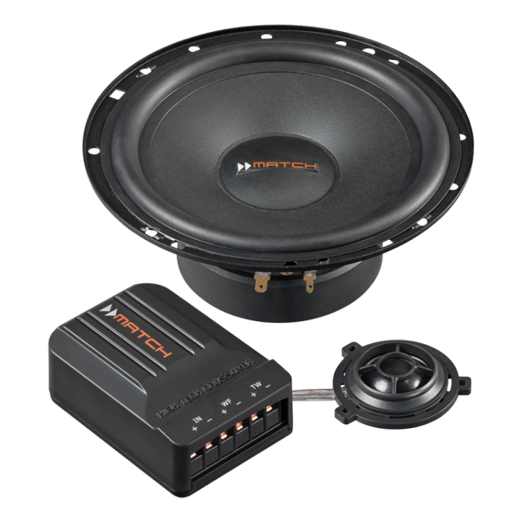

trebuie sa recunosc ca le-am estimat doar la ochi.  Ulterior am masurat difuzoarele de pe fata pentru ca fata de usa era inca data jos si au exact 18cm in diametru. Imi cam pare rau sa desfac din nou usa de pe spate doar sa masor dimensiunea difuzoarelor. Speram ca cineva sa o fi facut deja.
Daca totusi nimeni nu a schimbat difuzoarele ca sa-mi confirme din experienta lui, o sa iau un set de 16cm si o sa incerc sa-l pun pe spate. Daca nu incape, macar il pun pe fata.
In prezent masina e dotata cu 4 difuzoare de bass si 4 tweetere (stock).
Ceva experiente cu difuzoarele Match?
