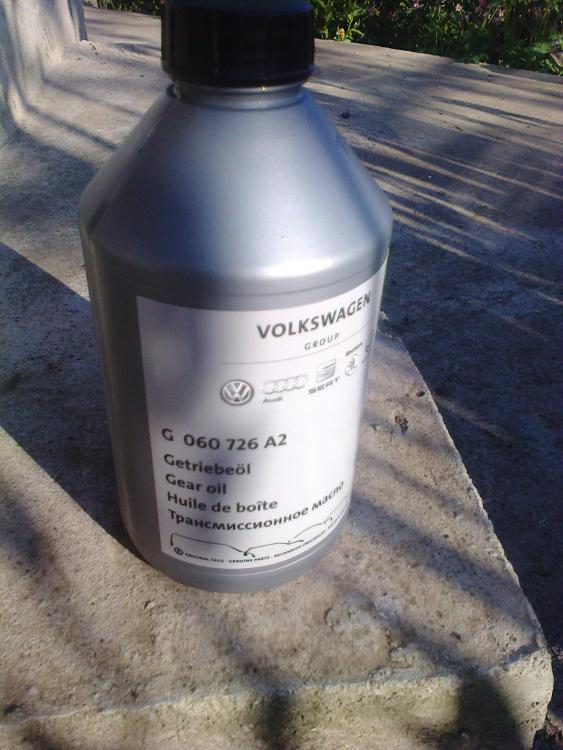

Am facut de curand si eu schimbul de ulei la cutia de viteze si am bagat ulei OEM cod G060726A2, conform recomandarii celui de la magazinul de piese. Am luat ce trebuie sau nu e codul OK?
@Andrei221Poti verifica te rog ( stiu ca tu ai ETKA :) ) daca pt seria de sasiu TMBDS41U888877708,  codul pt uleiul de cutie este cel din postarea anterioara? Merci!
ala este codul de ulei.
Merci inca o data! M-am linistit acum... mi s-a parut destul de diferit mirosul uleiului scos din cutie, fata de cel nou, de aceea intrasem la banuieli. Cel uzat avea un miros dulceag, probabil datorita schimbarii in timp a proprietatilor sale.

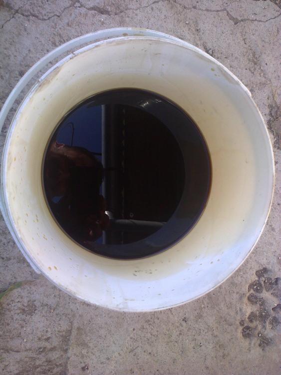

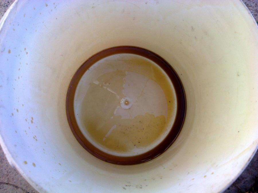

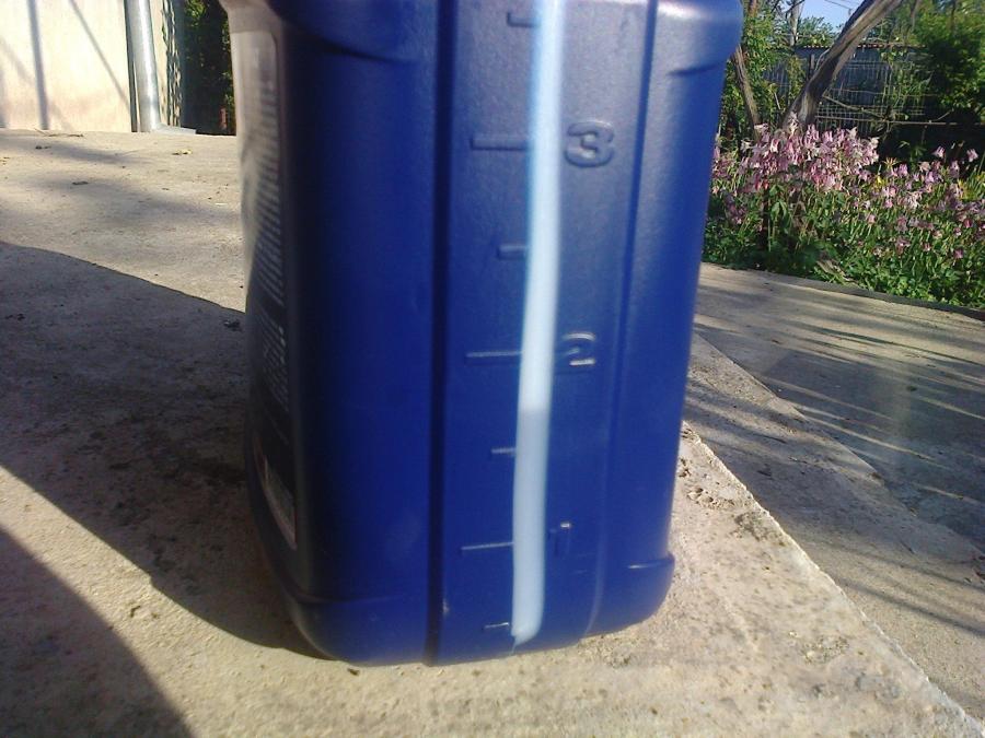

Pentru cei interesati, am schimbat prima data uleiul la 94k km, dupa 10 ani de zile. A fost destul de cafeniu la culoare, asemanator uleiului ars de motor care il scoti dintr-un motor ce functioneaza pe GPL si a avut doar foarte putin span. Au iesit in total 1.8 litri, cu capacul de la a 5-a dat jos ( pe unde s-au scurs vreo 100-200 ml max) si am lasat cateva ore sa se scurga bine. De intrat au intrat apoi fix 2 litri, pana a inceput sa dea pe-afara pe la busonul de umplere.
