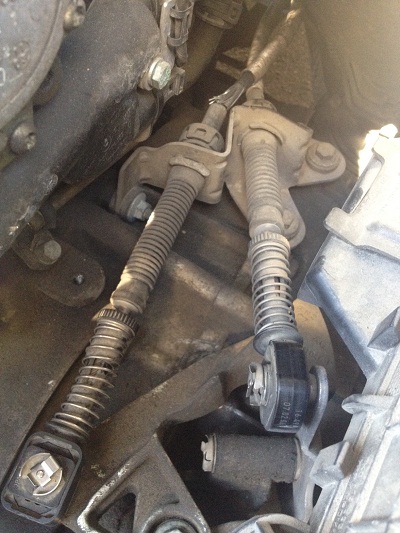

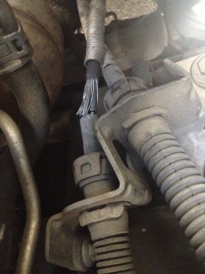

Azi am patit o belea, unul din cablurile de la timonerie s-a rupt (desi imi vine greu sa inteleg cum, s-a rupt ...)
Masina are 130.000km, reali deci ...
In fine, trecem peste! A schimbat cineva un astfel de cablu?
Avand in vedere ca este sambata, nu am avut unde sa ma interesez de preturi INSA am aflat ca vine doar pe original si ca este posibil sa dureze ceva!

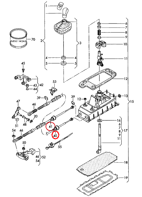

Este vorba de reperul 41.
Pareri, sfaturi?

D@ny, ti-am atasat schemele de inlocuire ale reperului respectiv.
timonerie.zip
Ehe. Le-am descoperit si eu. Partea delicata este pe sub masina ...
Momentan am improvizat putin: am tras acele moate peste partea metalica din fata, le-am asigurat cu un colier si am reglat timoneria cf clipului de pe youtube. Totul merge perfect insa urmeaza sa fac toata procedura cu un cablu nou. Miezul cablului este intact, el aluneca usor in teaca. Probleme pare a fi la invelisul exterior. Cumva a reusit sa iasa din acea parte metalica, banui ca sta acolo prin strangere. Nu imi explic ce forte actioneaza strict asupra invelisului exterior pt a il deteriora ...
Coincidenta sau nu dar masina a cedat la o zi dupa ce a stat 2 saptamani in service, neavand nici o problema anterioara, de acest gen.
Modificat de D@ny
Poate un mecanic mai ''destept'' ti-a schimbat cablul.Din pacate cablurile au un pret pe masura.Pozitia 40 in jur de 550 lei si pozitia 41 in jur de 500 lei.
De desfacut nu se pune problema pt ca observam daca demonta toata consola centrala DAR de fortat maneta schimbatorului, fara sa se apare ambreiajul, este foarte posibil.
Oricum mai in treacat cand am ridicat masina m-au intrebat daca stiu de problemele de la cutie, ca au avut probleme cu ea cand incercau sa o mute de colo colo, prin service.
Eu nu am experimentat niciodata o astfel de problema, anterior, iar la doua zile dupa ce am luat masina, a crapat ...
Modificat de D@ny
De curiozitate, unde ai avut masina in service? Nu au dezvoltat un pic subiectul cu problemele de la cutie? La ce anume mai concret se refereau, nu ai intrebat?
Ba au dezvoltat problema. Au descris exact simtomele pe care le-am intampinat eu cand a sarit teaca cablului din acel reper in care era capsata!
Cam ciudata situatia. Nu strica sa te uiti atunci la cum era cablul respectiv. Tare ma gandesc ca au contribuit cumva la stricarea lui - prin exploatare defectuoasa. Despre ce service e vorba? Macar sa stim sa fie evitat.
