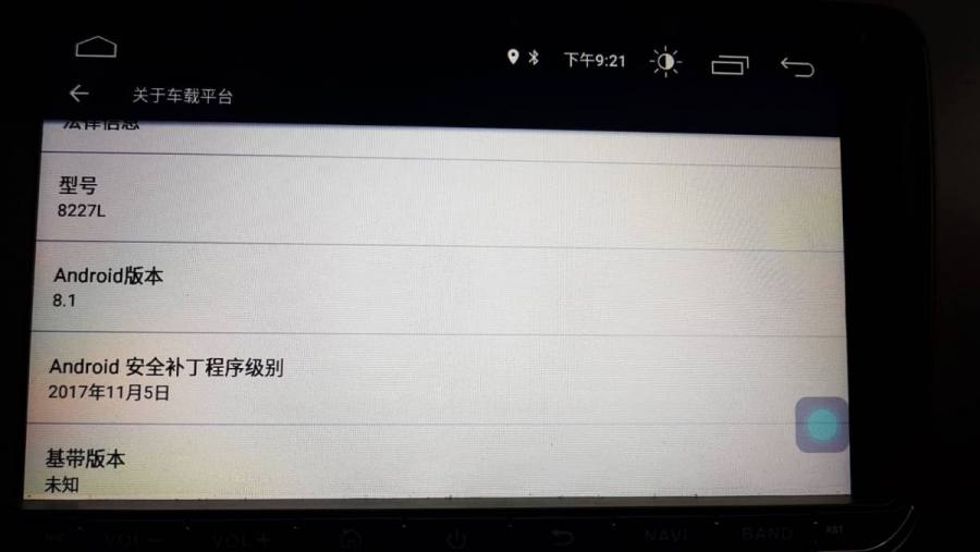

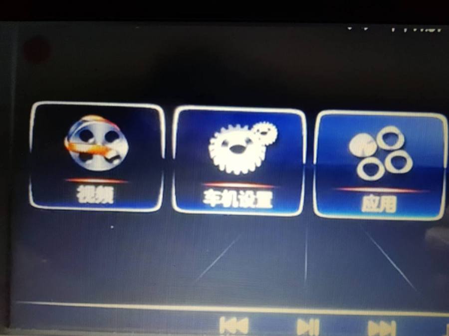

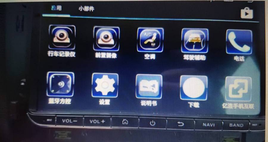

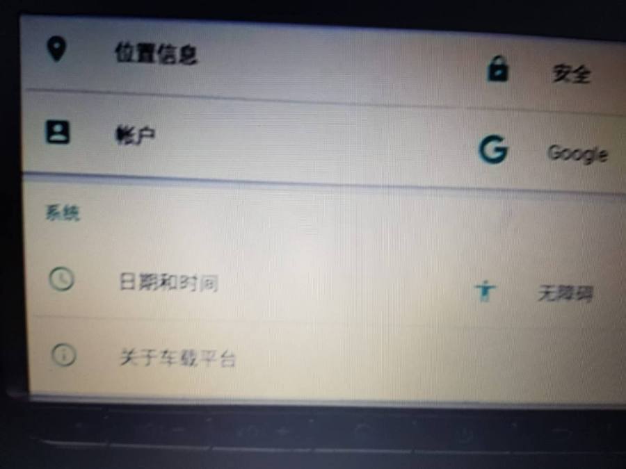

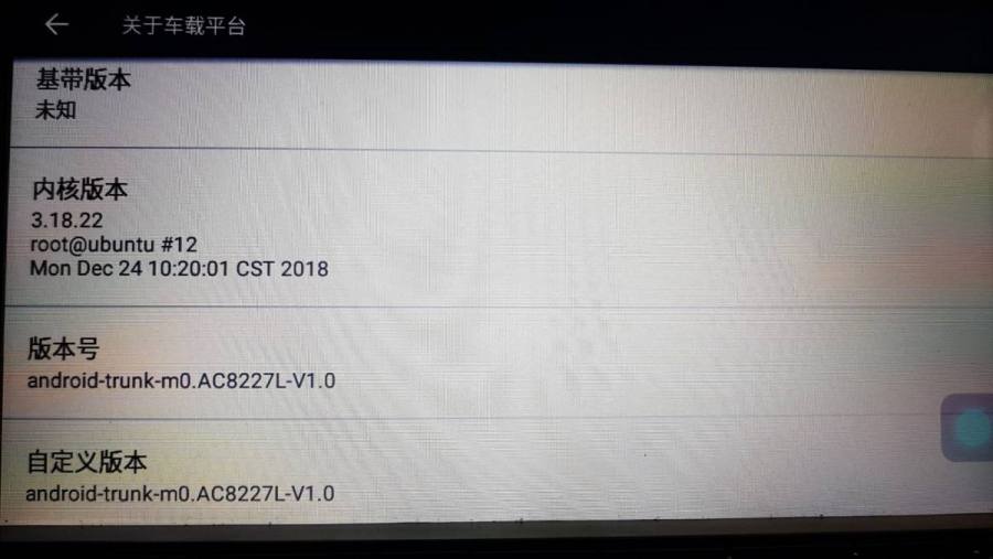

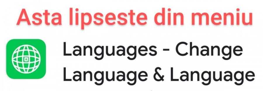

Salut, am o navigatie 8227L cu soft in chineză. Nu am instalat in soft regionale text si limbă. Nu pot schimba limba.
Ma poți ajuta cu softul primit de tine?
@ferariu89
Sunt multe modele bazate pe 8227L. Poti sa dai mai multe detalii sau o poza cu ea,cu meniul.

Salut, am atasat ce lipseste din meniu si nu pot schimba limba.

@ferariu89 cineva a facut experimente,si a sters id din meniul de service.in moment acesta nu ai key de licenta.La inceput da ceva mesaj in chineza si te pune sa il legi la net?studiez si revin cu info (curand)

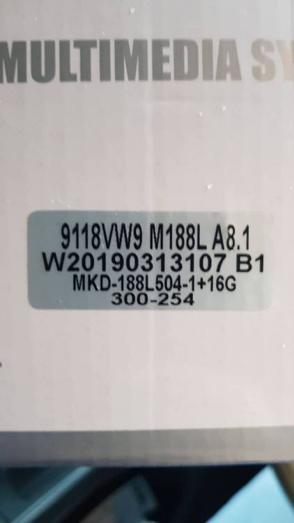

Am 2 vers de soft pentru acest model de mkd 188l(sunt in teste,grafica e schimbata si accepta si adaugare de iconite).o sa le pun la share cand termin de testat.
@ferariu89 -exista solutie de firmware +instalare de cheie licenta android. (deci ... se repara)
