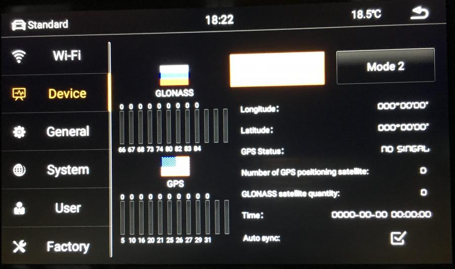

intai incearca cu antena deasupra bordului, apoi daca nu se modifica nimic, incearca cu o alta aplicatie de navigatie, gen Sygic
GPS - ul are doua moduri , am observant ca default este setat mod 1 , nu stiu care este diferanta ?
I poze nu este semnal GPS masina fiind in garaj

Problema cu eroarea de 50-60 metri s-a rezolvat cu alt iGO+harti Q4 2018 care nu trebuie sa depasesca 5GB total .Din aceasta cauza a trebuit sa sterg hartile mari de care si asa nu aveam nevoie .
NU putea sa incarce iGO daca este peste 5GB , care sa fie problema are o memorie de 32GB ?

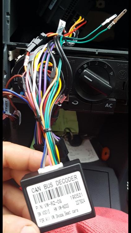

Salutare tuturor.
Am achizitionat  o unitate android 2din pentru polo 9n3 2006 cu functia can bus(canbus decoder adapter).
Am facut conexiunile  dupa schema oferita de chinez.  La inceput unitatea nu se oprea complet ci intra in mod sleep si evident consuma tot timpul. Dupa ceva timp am consultat diagrama electrica a masini si schema unitatii android si aveam 2 posibilitati sa opresc unitatea complet.
1. prin can bus - practic cand puneam contactul sau prima treapta a contactului(inainte sa se aprinda becurile din bord) pornea si se oprea cand scoteam cheia din contact.
2. prin firul de acc -  care facea aceasi treaba.
Insa cand intru in Car Info nu imi arata nici o valoare, cu toate ca in momentul cand aprind pozitiile mi se aprind si becurile de la butoanele unitatii( specific faptul ca firul de iluminat taste vine direct din adaptorul can bus).
Posibil ca masina(modelul/anul) sa nu poata oferii aceste date prin can bus?
Orice informatie ar fi de mare ajutor.
Garantat nu le oferă.
davidalexandru11
Prin urmare nu are rost să mai mă zbat să caut soluții ?
Ar fi fost fain să poată arată anumiți parametrii ai mașini (ca moft :-D ).
Mulțumesc Florin.
Trebuie vb la poporul chinez care a furnizat unitatea.... Dacă au ceva modul, etc, ce te poate ajuta cumva.
davidalexandru11
Am primit un can bus decoder. După lungi conversații mi-a spus că îmi mai trimite unul. Posibil să fie defect.
Sau sa nu fie compatibil cu platforma mașinii tale
davidalexandru11
Multumesc Florin pentru asistenta ?‍⚕️
M-am gandit si eu la asta cu toate ca asa cum am precizat anterior imi detecteaza cand am pozitiile aprinse sau stinse..
Eh daca va merge cu cel ce il va trimite bine, daca nu, asta este. Ma bucur de ce am :-D  .

Si daca ai canbusul montat, ce mai cauta mufa aia mica neagra mufata, nu scrie ca trebuie intrerupta legatura aia ?
davidalexandru11
Salut Al Bundy.
Ba da. Poza era făcută pentru chinez să vadă anumite fire.
La momentul actual merg pe contact (mufa neagră conectată), dacă tot nu merge can bus decoderul.

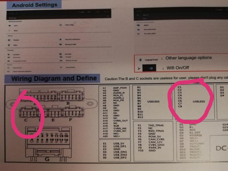

Am comandat din China o unitate cu Android si am urmatoarele dileme:
Nu stiu ce rol are mufa alba (incercuita in imagine) cu cele doua fire care ies din canbus si intra in unitatea radio. Si nu stiu daca ar trebui introdusa in unitate, desi in schita trimisa de chinez apare ca introdusa in unitate iar in manual acel slot din aparatul radio apare ca nefolositor.
De asemenea, din cele doua schite de mai jos nu stiu care sa o aplic pentru masina mea, Golf 5 din 2005. Una spune ca pentru modelele low-end sa nu conectez acel canbus si sa ramana conectate mufele negre. In cealalta, pentru modelele high-end sa conectez canbus-ul si sa deconectez mufele negre.
L-am intrebat pe chinez dar nu a facut decat sa-mi retrimita schitele...
Modificat de lexetordo
Mai întreabă-l, el știe cel mai bine cum sunt legate mufele în aparat. Altfel sunt presupuneri.
Sunt copii care pot sa arate la fel afara dar făcute puțin diferit.
