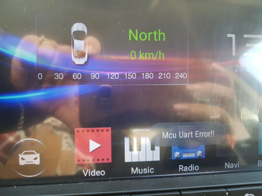

De o luna mi-am cumparat o navigatie Made in China, mtk 8227L pentru un Golf 5 , 1.9 TDI din 2007,  l-am montat in masina totul a fost ok, dar de o saptamana imi tot face figuri, ba merge ba nu merge, cand nu merge imi da o eroare "mcu uart error!" si nu mai am sunet,la  navigatie ii merge touch-ul pot sa fac orice dar butoanele din fata nu functioneaza si  nu imi mai citeste datele de la masina ( temperatura, litri din rezervor, etc) vreau sa va intreb daca cineva a mai patit asa ceva si ce sfaturi imi puteti da.  Atasat am pus si o poza. Va multumesc !
incearca sa vb la chinezul care a vandut-o, sa vedem ce sfat iti da. Sunt cei mai in masura sa iti zica ce si cum.
nu comunica androidul cu MCU si de aici problemele cu butoanele fizice, interfata CAN si restul perifericelor conectate la placa de baza prin MCU. Touchscreen-ul merge pentru ca e conectat direct la placa de baza.
Mie imi pare a fi problema hardware, dar in cazuri rare poate fi problema de soft (rata de transmisie, sincronziare ceas, incadrare, etc ) .... dar vezi ce zice chinezul, poate stie ceva mai multe.
La soft nu am umblat, am intrat in meniul lui secret cu 8888 si de acolo mai schimbam la CAN Type modelul masinii si isi mai dadea drumul

Salutare baieti, cum am zis am primit softul de la chinez , i-am instalat softul nou dar din pacate problema persista. Cum a zis si andrei_221 cu partea de hardware, precis e o problema de hardware. acuma o sa discut cu chinezul sa vad daca il pot trimite inapoi. Credeti ca as-i putea avea probleme pe partea de CAN ? Ar trebui sa il verific cu VCDS-ul ? Daca aveti nevoie de softul nou de la navigatia 8227L dati un pm. Multumesc
Modificat de maucucu
1. cu VCDS nu ai ce sa verifici.
2. nu il vei trimite in veci inapoi in china, costa undeva la 400 lei cu Posta normala.
3. Vorbeste cu chinezul sa iti trimita alt chip de MCU gata scris, pe care sa il duci la un electronist sa il lipeasca pe placa de baza. E cea mai ieftina varianta.
4. varianta cea mai indicata si cea mai scumpa pt chinez...  - sa iti trimita o placa de baza completa... si platesti si tu 10-15 dolari transport sa ajunga mai rapid... dar mai greu te intelegi cu ei la asta
