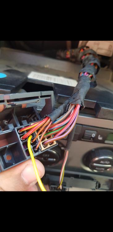

Si atunci care ar fi rezolvarea? Stii alta marca de navigație cu android care sa mearga? Am mai gasit un fir galben in spate la mufa care e taiat de la ce sa fie?

Pozitia firnului galben nu are  nicio relevanta. Acel pin nu este folosit, cineva l-a adaugat ulterior.

Eu zic ca daca vrei neaparat navigatie china, pana ii dai de cap ce si cum cu taiatul alimentarii, poti incerca si trickul cu jumperele la siguraante.Pe forumurile din afara am vazut ca f multi il folosesc fara sa aiba vreo problema. Eu am exact modelul ala postat de tine, unitatea vine cu un fir de can intreruptibil, in poza ta nu vad asa ceva. Unitatea probata era noua sau second?
AIa din poza este mufa masinii, era nou nouta, avea si fir din ala de il intrerupi, insa era aceeasi chestie si cu el mufat si demufat
Confunzi conectorii. Poza este cu conectorul female de pe masina. Tu vorbesti despre conectorul male , cel care vine cu unitatea. Dar daca ai fi fost mai atent la discutie, a specificat ca vanzatorul a facut proba unitatilor android si pe masina sa (Golf6)  si acolo functiona corect. Cum conectorul masinii este identic pe absolut toate masinile VAG (platforma PQ) se exclude imediat o eventuala confugurare gresita a firelor pe unitate.
