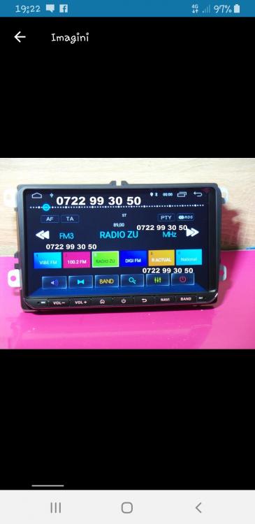

Salut  dinou baieti, azi am străbătut 150 km pana la bucurești sa probez câteva navigatii de china, toate  bune si frumoase, mergeau perfect, insa cand scoteam cheia din contact nu ii tăiau curentul, adica nu se stingeau, daca apasam pe butonul de on/off doar intrau in standby, omul a spus ca este din canbus, deși navigatia originala se stinge cand scoti cheia, voi ce parere aveti? Revormulez am passat b6 din decembrie 2005

Ideea este ca am probat 3 navigatii si toate aceleași chestii, si inca ceva nu lua nici camera de marsarier nici turometrul, lua temperatura de afara,baterie etc., insa am mai probat una cu sistem de operare windows si aceea mergea normal, intra camera, se stingea cand scoteam cheia,adica era ok de la ce ar putea fi, omul mi.a probat navigatiile pe masina lui un golf 6 si mergeau normal.
Faptul ca pe Windows CE untatea functiona cum trebuie denota ca nu ai nicio problema la masina.  Probabil unitatile Android pe care le are sunt facute cu mai putin simt de raspundere....Firmware-urile /dedodoarele de canbus sunt limitate dpdv al compatibilitatii cu toata gama VW. Masina ta este ok si orice unitate ar trebui sa porneasaca/opreasca pe cheie.
Da dar ciudat mi se pare ca pe golful lui 6 mergea normal, am mai fost si la alt vanzator si tot aceeasi treaba, aaa si inca ceva playerul original al masinii chiar daca nu are cheie in contact il poti porni/opri de la buton, insa cand bagi si scoti cheia se opreste...o poza cu navigatia in pricina

Mai bine ca n-a functionat pe masina ta! Modelul este.....cum se zice, "facut pe vapor" MTK8227L cel mai low quality de pe piata, vine cu un asa zis Android 8.1 care de fapt este fake fiind 6.0. Mai are si un kernel mascarit care poate afisa memorie de 2GB cand de fapt  daca abia are 1GB. Asa ca tot  'raul' a fost spre binele tau.
