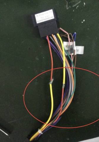

On 10.06.2020 at 18:40, Alex_8923 a scris:
Salutare!
Am comandat de pe Wish un player auto cu android.
L-am montat, porneste, functioneaza ok, dar cand vreau sa il opresc, ramane in stand-by (adica imi ramane afișată data si ora).
Intr.un cuvant, nu se opreste...
Nu stiu ce sa ii fac..
Demufează cablul acesta(Low Use).Exact ca in poza.La mine a mers.
Chiar acum, adryan81bz a scris:
Salutare!
Demufeaza mufele exact ca in poza . La mine a mers .
