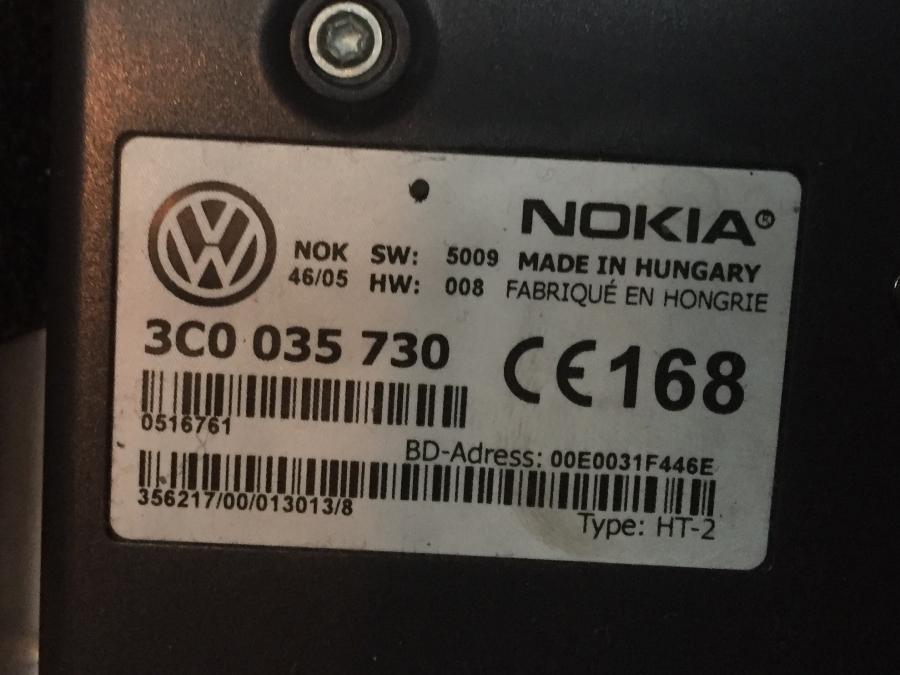

Salut! As dori si eu sa ma ajutati cu un raspuns... Cum sa procedez sa-mi leg si eu telefonul(iphone 4s) la masina? Detin un vw passat cc 2009 cu functia bluetooth, comenzi pe volan pentru telefon, am suport sau cum ii zice..nu ma pricep..sub cotiera dar e numai pentru nokia 3110c si 3109c , iar daca incerc sa conectez iphoneul sau orice alt nokia prin meniul bluetooth imi scrie ca nu este compatibil. Am citit putin postarile anterioare, dar tot nu am inteles care ar fi solutia ideala mie. M-am uitat si sub scaunul din drepata si este o cutiuta izolata nu am putut sa o desfac, dar langa cablul ce intra acolo scrie HPB 3c8 971 446.
Multumesc anticipat!
Desfa cutiuta aia de sub scaun si scrie aici codul ei.
5N0 035 730 B
incerc sa pun si o poza
nu pot sa atasez poza ca are peste 1 mb
RE: FSE Premium - Unterschied zw. 5N0 035 730 B & 5N0 035 730 D?
Das sollte helfen :
Kompatibel zu roten und weißen Kombiinstrumenten, keine iPhone/Andoid-Unterstützung:
5N0 035 730 A
5N0 035 730 B
5N0 035 730 C
Nur kompatibel zu weißen Kombiinstrumenten, iPhone/Andoid-Unterstützung:
3C8 035 730A
5N0 035 730D
3C8 035 730B
deci, NU merge.

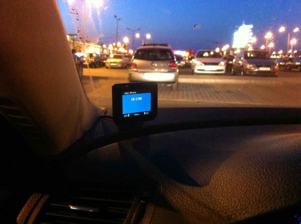

Este un carkit nokia am specificat , si poti scrie mesaje pe el si le poti trimite , nu stiu despre ce model vb tu . Eu am arata doar ce folosesc eu si functioneaza f bine cu iphoneul , ma gandeam ca este interesat cineva si vrea sa stie modelu. Scuze daca este cumva off -t
Nokia sunt si unele dintre cele care sunt originale VW, de asta nu am inteles.
Ce model ai exact? Sunt curios cu ce protocol se conecteaza cu iPhone-ul, care este extrem de limitat la acest capitol, din moment ce zici ca iti merg sms-urile cu el
3C8 035 730A
5N0 035 730D
3C8 035 730B
numai astea 3 modele sunt compatibile cu iphone??
Cand Al Bundy o sa vada acest topic o sa-ti dea un link de unde poti sa-l iei mai ieftin. Poti sa-l rogi tu pana atunci, daca te grabesti.
Toate 3 codurile imi par ok, dar ti-o spun din amintire, ca nu sunt acasa si nu am datele necesare. Primul si ultimul modul sunt premium, ultimul fiind mai nou. Sunt ok
