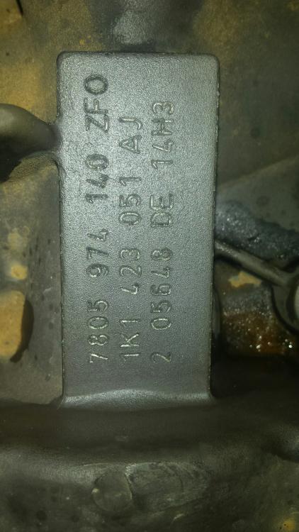

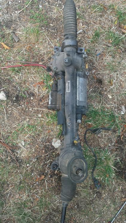

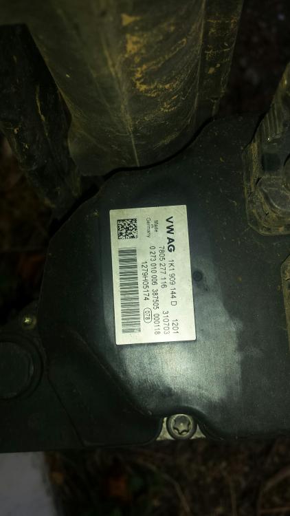

Salut stie cineva ce generatie este caseta din imagini?provine de pe un golf 5 R32 v6,vreau sa o montez pe seat altea...se potriveste?
Caseta de pe altea nu stiu ce cod are...am incercat sa strang tachetii dar nu mai merge
4 prinderi generație 1 și 2 ....3 prinderi generație 3 .....tu ai generație 2  după prinderi și motor......tacheții nu au mai mers strânși că sunt blocați..dai jos spălai bine curata locașul lor baga vaselina multa multa și nu mai trebuie schimbata caseta...iar daca o schimbi și este cu 4 prinderi și vrei sa pui una cu 3 prinderi..se potrivește dar sa pui cu tot cu cabluri (nu se potrivesc cablajele)

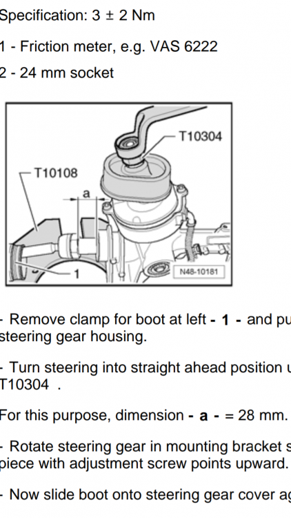

Daca ți-a dat jos caseta și să învârtit caseta ți-a măsurat distanta a sa fie 28 mm cu volanul drept??
Modificat de iahimmihai
Îți dai seama că nu știu să îți zic sigur eu doar presupun că nu știu exact unde sa umblat dar cu tacheții aia scobiiti cum ai zis tu eu nu as merge....ar fi bine sa masori și ce am postat eu acolo
Iar dacă spui că și-a mai revenit când ai mai slăbit tacheții sigur este de acolo...tacheții aia stânga dreapta trebuie sa aplice aceeași presiune pe axul cremalier daca unul e mai strâns și celălalt mai desfăcut ai senzația asta de fuga pe sosea ...motorul la dezmembrat și pe el ?? Sa umblat și la tachetul de pe motor??
