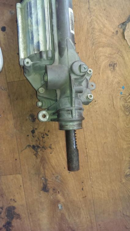

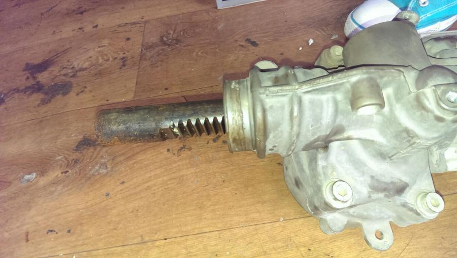

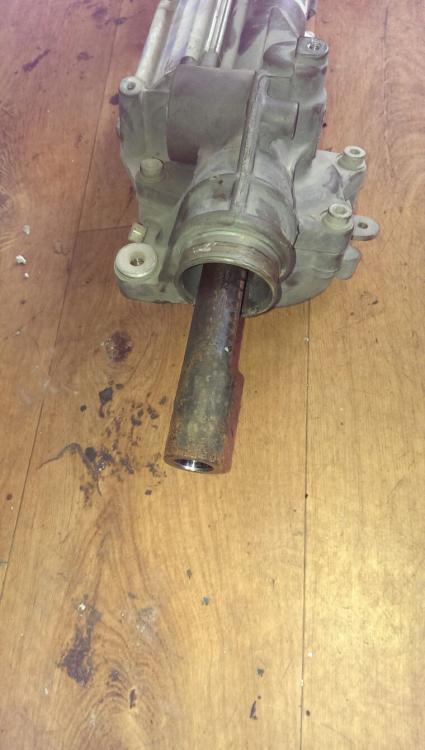

Nu e mai corect sa se inceapa cu ce este mai ieftin? Nu cred ca o caseta poate sa ajunga in halul in care sa schimbi rulmenti si cremalieră.. doar daca cu masina sa facut macadam si a avut burdufurile la bielete rupte ca sa intre apa si noroi iar cremaliera cand se uzeaza va zic sigur ca o  sa simtiti (poti sa fii si incepator ca simti)una jocul mare pe asfalt si doi bataie foarte mare pe gauri asa si cu rulmentul.
Iar in final cei ce repara aceasta caseta haideti sa fiti transparenti in ceea ce faceti..arătatile oamenilor ce schimbati si ce faceti la o caseta din asta.... ca am o impresie   ma repet e doar o impresie si nu vreau sa supar pe nimeni....ca suntem cam intepati
Iti dau dreptate in aproape tot ce spui aici.Crede-ma ca in aproape 5 ani de cand ma ocup cu reconditionarea am intalnit foarte multe casete cu apa in ele axe ruginite aproape distruse.
Exista si in domeniul asta asa numitii samsari care poate nu schimba nimic prin ele dar iau banii multi.
Eu unul am fost tot timpul transparent iar clientul a vazut exact ce se exacuta la masina respectiv caseta.Cine a fost pe la mine poate sa confirme asta.
De asta exista internet,forumuri,socializare....te interesezi si mergi la sigur.
Toata lumea stie cat costa un kit de reparatie pentru o caseta dar calitatea lui isi pune amprenta aici.
Nu superi pe nimeni ca doar discutam omeneste.
In anul 2015, in urma cloncanitului cand faceam stanga-dreapta de volan cat si a troncanitului din caseta, a trebuit sa o schimb in luna septembrie mai exact.S-a constatat ca axul era plin de rugina, Am zis ok...asta e...caseta trebuie schimbata. Acum o luna iar incep sa aud cloncanitul acela la rotirea scurta pe loc a volanului. Ma duc cu ea la service-ul unde am schimbat-o pentgru ca stiu ca este in garantie. Lucru de altfel confirmat si de acestia. Da jos caseta si astazi ma suna sa ma intrebe daca nu cumva tin masina in apa...sau sub o canalizare pentru ca asa cum se vede din pozele de mai jos...axul de la caseta (chipurile noua desi eu zic ca e reconditionata) a ruginit.!!!...Masina mea sta in curte care intamplarea face sa fie si in rampa...deci exclus sa fie de la asa ceva...ori ei invoca asa ceva...ca sa nu o repare pe garantie?....intreb pentru ca nu sunt de profesie....dar de la ce doamne iarta-ma se intampla asa ceva ?...Mentionez ca aceasta caseta a venit fara burdufurile montate asa cum mi-a spus cel de la service....Dar eu ce vina am ca utilizator si client de buna credinta care si-a platit factura....?...Poate cineva avizat se uita mai atent si imi da o idee macar sa stiu de la ce se intampla asa ceva. Va multumesc!
Sigur caseta nu e noua vezi nu e tot aia veche... prima data uitate pe facturi vezi daca coincid seriile cu asta noua.este imposibil ca intrun timp atat de scurt sa ruginească in halul ala .....normal ar fi vina servisului unde sa montat daca nu ar fi pus bine burdufurile si sa intre apa in ea dar eu tot nu cred e foarte tare ruginita ...dar si asta se repara se curata de rugina prin slefuire se verifica tachetii sa nu fie uzaţi se greseaza cu vaselina recomand vaselina cu litiu care se foloseste la motoarele de barci ca nu ingheata nu curge si rezistenta la apa 70 Ron cutia.nu stiu ce sa zic casetele astea sunt cu intretinere dar la o perioada mai lunga de timp se greseaza si atat...parca ai mers fara burdufuri deloc..banuiesc ca nu tiau prins burdufurile cum trebuie
Modificat de iahimmihai
Odata intrata rugina, aceasta face pori si nu o scoti numai prin slefuire, ci chimic, cu feruginol sau bright-steel. Iar daca o acoperi cu vaselina, porii "lucreaza" pe dedesubtul ei. Dovada ca a ruginit in scurt timp si cu burdufurile puse si intacte. Afost depozitata fara a fi protejat axul cu hirtie uleiata.
