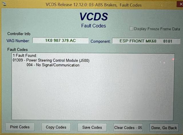

Salutare, masina in cauza VW Jetta din 2007 urmatoarea nedumerire: in urma cu aproximativ 1 an am schimbat caseta de directie in urma erorii cu volan rosu in bord, de atunci nu am mai avut nici o problema, servodirectia functioneaza bine, insa in urma scanarii cu VCDS inca de atunci am urmatoarea eroare respectiv in bord nu este aprins nici un martor si nu pot sa-mi dau seama cu ce afecteaza eroarea respectiva sau care este cauza.
Modificat de Detox
nu a fost caseta de directie identica cu a ta. merge, dar nu are toate functiile.
  On 24.02.2023 at 14:40, Detox a scris:
Expand
Problema de comunicatie, din cauza diferentelor de generație, cum ti-a spis si Andrei. Nu ai cum sa o rezolvi, asa ramane, nu afectează functionalitatea
BA da, se poate rezolva din adaptari.
La unele part number, se poate rezolva din adaptari, dar nu la toate.
In modul 44-Steering Assist, in Adaptari, canal 03, daca gasesti 01, il faci 00.
Ma repet, nu o sa te ajute cu nimic, doar ca dispare eroarea de la scanare.
