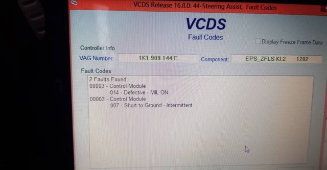

Salut! Știe cineva dacă înlocuiesc motorul electric de pe casetă cu unul din dezmembrari (același cod sau altă terminatie), trebuie cumva adaptat sau merge plug & play? Mie îmi dă eroare pe calculatorul de pe el (J500).
trebuie facuta adaptare, setari de baza, limita de forta, etc. Ce simptome ai?
A inceput să apară martorul roșu in bord și să rămân fără servo, la început făcea sporadic, acum face frecvent.
Văd că motorul meu e cu E in coadă, am găsit mai multe variante la dezmembrari, cu G, K, M, etc. și aș vrea să știu dacă să iau vreunul. Și m ar ajuta și o recomamdare pentru cineva care poate să îmi facă adaptarile.Atasez și erorile care apar.
In București,  te putem ajuta.
Verifica cablajul in prima faza
S-a verificat de vreo doua ori, nu pare a fi de la cablaj. De cele mai multe ori apare doar prima eroare, a doua apare mai rar. Mai ramane varianta cu alt motoras, vad dupa daca mai apare.
Revin cu update la situatie. Am pus un motoras cu L in coada (pare a fi generatia a doua, an 2007), eu aveam cu E (prima generatie, an 2004). Asta din 2007 are o gaura de prindere in minus, difera foarte putin si la constructie dar s-a potrivit pe caseta, inclusiv la mufe. Nu a fost nevoie de nici o adaptare pentru calculatorul de pe el. Doar martorul cu volan galben a aparut in bord, dar s-a stins dupa ce am virat stanga maxim apoi dreapta maxim si drept. Am mers 400 de km si nu s-a mai aprins nimic de atunci.
Acum reparal pe al tau
N-ai ce sa repari la el, e capsulat. Daca incerci sa desfaci calculatorul de pe el, se rup pinii aia acolo. L-am facut noi bucati de curiozitate :)
