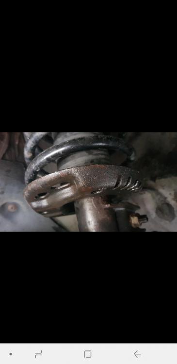

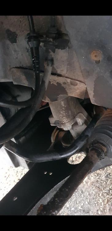

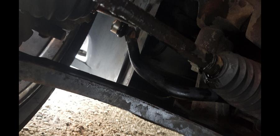

Salut. Este posibil sa curga lichid din caseta de directie de la golf 5? Am lichid pe bieleta de directie pe partea stanga.. ce-i drept e aruncat peste tot si pe telescop.. nu am niciun martor aprins .. nu se invarte volanul mai greu...singurele semne niste pocnituri la franare/accelerare brusca.
Mecanicul zice ca e caseta..
Golf 5 are directie asistata numai electric - deci, nu are ce ulei sa iti curga de la caseta.
Eu am schimbat planetara cu totul din cutie si rulmentul de sarcina de la telescop, recent.
Burduful de la planetara pare uscat.. sa fie telescopul curs?
Screenshot_20190711-114644_Gallery.jpg  Screenshot_20190711-114650_Gallery.jpg
trebuie sa verifici.....nu-ti pot preciza din poze
Cam asa se repara  casetele astea de directie ......3 rulmenti (INA)schimbati si multa vaselina .....

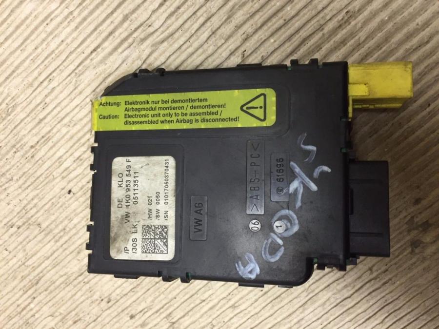

Stau si ma intreb: oare privesc problema cu susul in jos? Oare ECU este fix cel de pe coloana de directie si inglobeaza senzorul G85 - steering angle (constructiv sa fie aceeasi piesa), iar jos la caseta sa fie doar senzorul G269 (steering torque), fara nici un ECU? Cu alte cuvinte, unde se afla ECU cu ID-ul 44: la caseta sau la coloana? Ma poate lamuri cineva, va rog?
Modificat de adyp2003
E pe coloana și le înglobează pe amandoua
Este exact sub capacul negru dedesubt  sub volan are un sigiliu pe el de culoare galbena cu semnul atenție și o mufa galbenă și una neagra parca
Nu înțeleg ce treabă ai cu can și calculatorul de direcție ecu sunt doua lucruri diferite
G269 comunica cu g85
Verifică ce ți-am spus ....adică ambii senzori ambele benzi
Unul din ei nu vede pozitia
