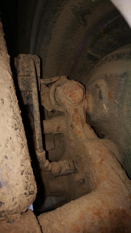

Salut! Poate pune cineva poza cu ce șuruburi ar trebui strânse? Va mulțumesc!

Azi doar am ridicat o pe cric și am mișcat de roata dar nu pare sa aibe joc, voi încerca sâmbătă să dau jos roata și să desfac șurubul ăla!
